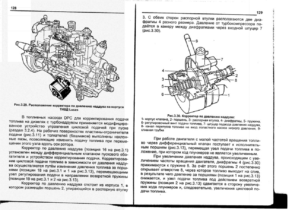

Сообщение Slava1.9TDi » Ср окт 09, 2013 7:42 pm
вот он, корректор по давлении наддува, нужны мембраны под номером 4 ...

Сообщение lanvi » Ср окт 09, 2013 8:33 pm
Честно говоря, я бы искал этот корректор в сборе, можно попробовать у этих ребят про ремкомплект отдельно узнать - http://dieselclub.com.ua,
а что за книженция с которой фото? если есть вся в электронной форме, буду благодарен если зальете куда нибудь.

Сообщение Slava1.9TDi » Ср окт 09, 2013 9:44 pm
да вот где-то год назад, нашел было в интернете, закладка где-то потерялась, а это фото с поисковика, (картинки по запросу ТНВД Lucas ... )
