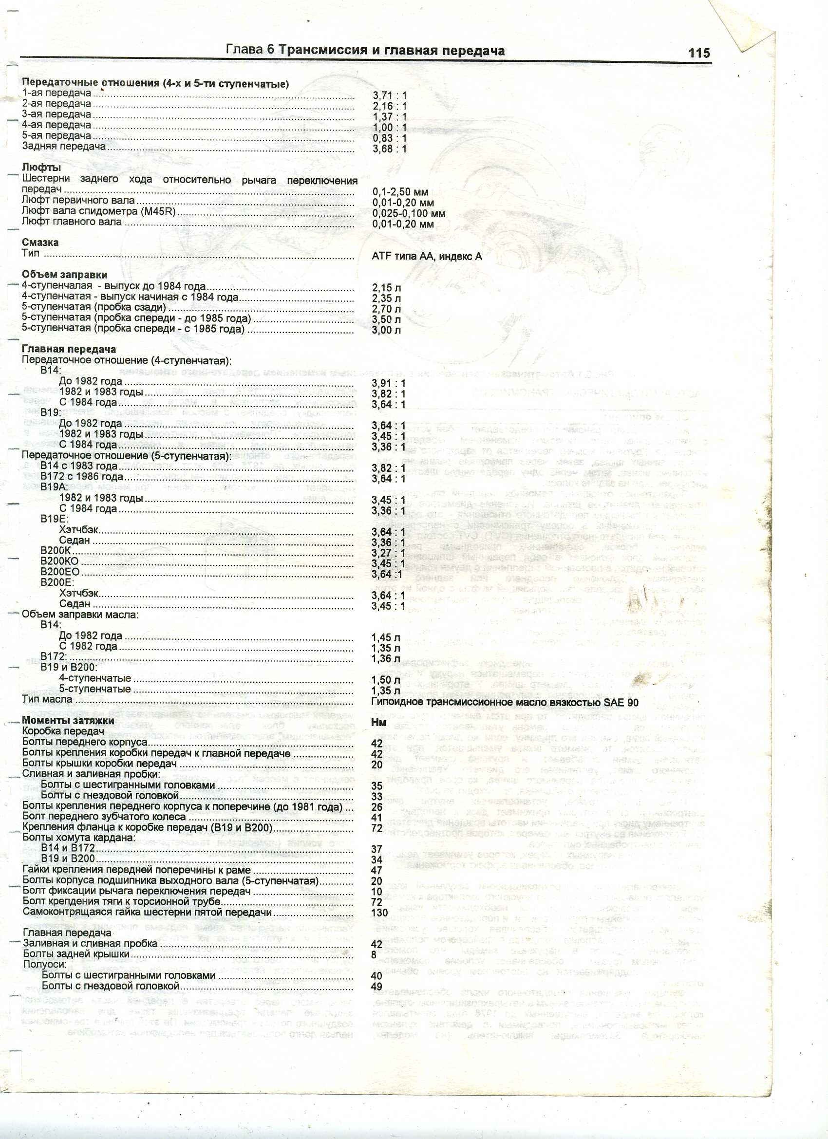

Блин... Ничё не понимаю, для четырёхступки выходит тоже АТФ в коробку лить ?
Недавно поменял в коробке масло на 80W90 G4, до редуктора не успел добраться - похолодало. Я так понимаю туда лучше залить 80W90 G5 ?

сегодня спрашивал - такое как пишет в книжке для коробки 120 грн/л, тоже атф только чуть проще 85 грн, такое же по параметрам немецкое - 80 грн, тад 17 по 25 :-D
вот думаю, что залить? может родное и не париться?

Vladimirart писал(а):Блин... Ничё не понимаю, для четырёхступки выходит тоже АТФ в коробку лить ?
Для всех коробок тройки АТФ, всё остальное приведёт к медленной и мучительной смерти.

Кстате, как оказалось масло в коробке есть, атф, чистое, такое как книжка пишет. А слито было только масло в мосте. Купил туда бизол САЕ 90, 75в90 (потом если нада фотку сброшу), рекомендовано вольвой.

Сообщение Vladimirart » Чт окт 10, 2013 6:26 pm
Так что, в мануале очепятка ?

В мануале всё верно написано, нужно его правильно читать

alexnax писал(а):В мануале всё верно написано, нужно его правильно читать
люто поддерживаю. как и говорил выше - читай правильно. атф - для коробки, сае90 - для моста.

Что посоветуете, зиму прокатаюсь на масле 80w90 в коробке или не рисковать и заменить на ATF ?

Тут бывали люди которые и на тад-17 в коробке ездили, вопрос сколько пройдёт времени перед тем она развалится? ответа незнает никто. Менять или нет опять же решать вам

Был сегодня в EXIST, после долгого поиска подходящего предложили Modil ATF 220
http://exist.ua/Catalog/Goods/7/303/B2C08EE8
Что скажете ?

Всем спасибо за советы, сегодня залил в коробку ATF Mobil 220. Совсем другой компот ))) На 80\90 чувствовалась лишняя плотность, переключение было явно с натягом... Думаю ещё не одну сотню откатает ))
