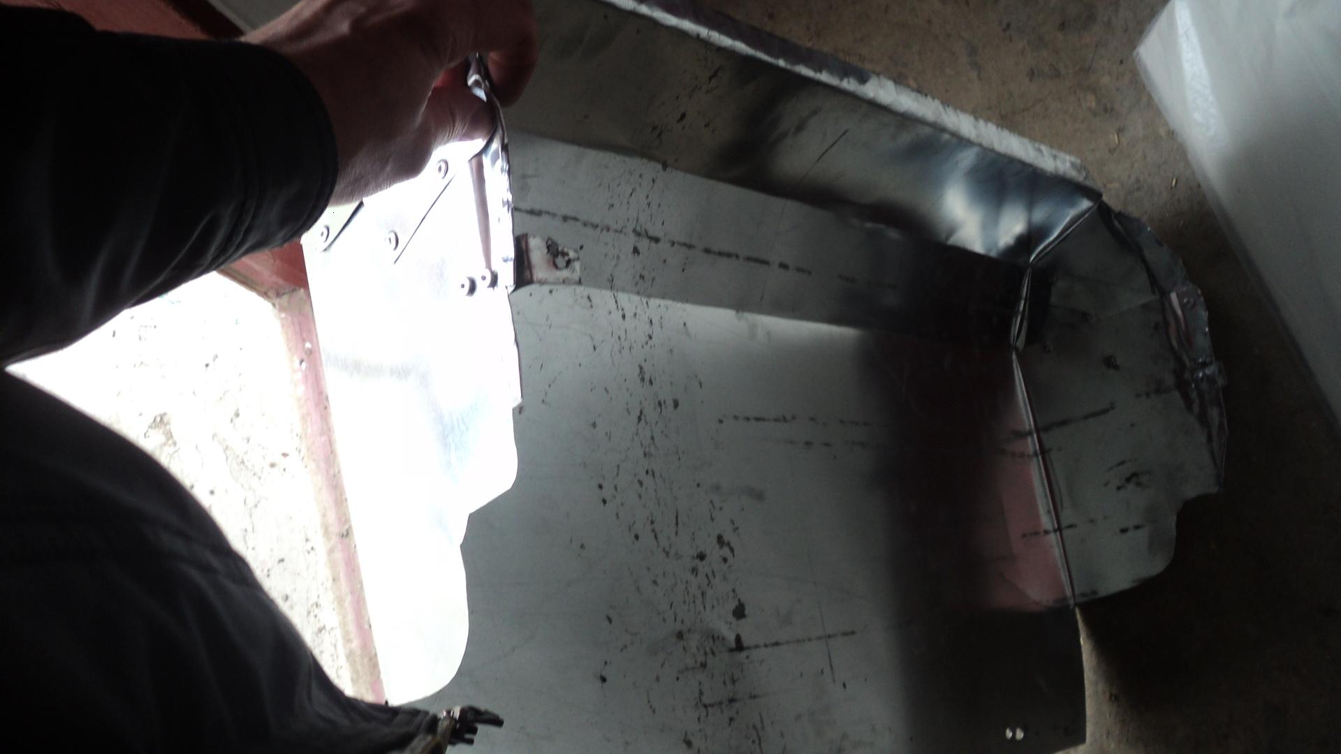

Сообщение Stas340 » Вт окт 08, 2013 2:18 pm
стало жалко чистый матор вымазывать, потому решил соорудить защиту от воды и грязи
Re: Volvo 244 1980 г.в.
Сообщение troll999 » Вт окт 08, 2013 2:32 pm
Stas340 писал(а)::-(
Это из жестянки?
troll999
Сообщения: 879
Автомобиль: Volvo 244D24TIC
Сообщение leo_run » Вт окт 08, 2013 2:40 pm
Стас принимать заказы будешь:-)))
Сообщение Stas340 » Вт окт 08, 2013 2:48 pm
troll999 писал(а):Это из жестянки?
оцинковка или 0,6 или 0,8, не помню взял такую потому что такая дома была и не надо каштаны морочить с покраской, плюс ко всему гнется и режется очень хорошо. А родную пластиковую искать я даже не захотел понимая сколько она будет стоить
leo_run писал(а):Стас принимать заказы будешь:-)))
В принципе получилось не совсем ровно в районе стабилизатора (зазоры разные) но если шо то могу сделать и выслать лекало. жаль что с одного листа оцинковки получается только одна защита, или же на второй боковины из кусочков вырезать. или если хочеш раскрою и посверлю а сам уже заклепками слепыми соеденишь, просто новая почта пока довезет это будет оригами))))
