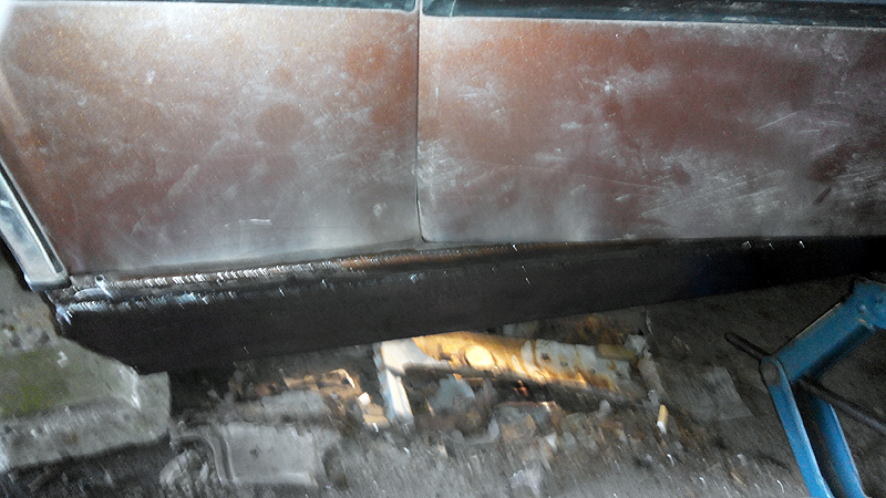

Сообщение DOLINSKYI » Сб янв 18, 2014 8:09 pm
С праздником дорогие друзья! Сдвинулся с места процесс восстановления моего танка. Первым делом ремонт порогов. Бляха муха, фото выложить не могу, нельзя на сайте сервис сделать чтоб фото сжимал!

Вот как было, и это только начало!
Ну писалось!!!
Почти доделал порог
Почистил щёткой и помазал ферум-3

Сообщение DOLINSKYI » Сб янв 18, 2014 9:46 pm
После ферума, почистил Ланжерон и обращал кипящей смелой! На сегодня хватит проздник все-таки, после буду кислотной грунтовой вскрывать.

Сообщение leo_run » Вс янв 19, 2014 10:13 am
А кипящая смола? Она что лодка ?
До жопы смола' есть составы не в тайге живёшь купи и делай иначе через год будешь снова или продавать или варить
Ржавчину если где-то пропустил то все повторится снова
Проверяй сварные заводские швы впереди пола и моторного щита
Под сиденьнм передним вернее там где оно прикручивается сзади.

Сообщение DOLINSKYI » Сб мар 08, 2014 10:52 pm
Здравствуйте друзья! Вот небольшой отчет о проделанной работе.

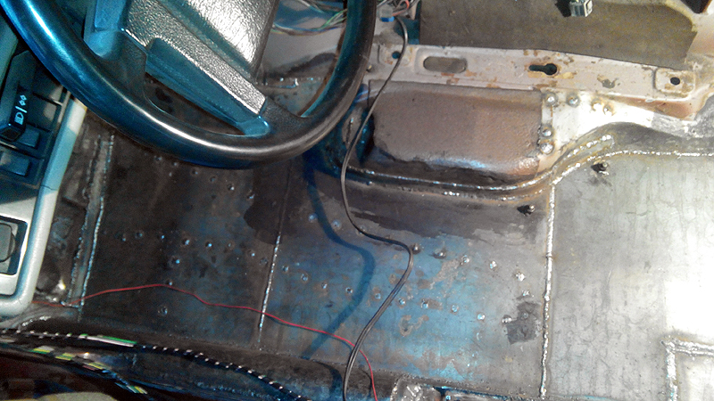

Re: VOLVO 760 GLE TD
Сообщение DOLINSKYI » Сб мар 08, 2014 10:56 pm
ВОТ еще

Сообщение Fomax79 » Сб мар 08, 2014 11:36 pm
Класс.Аккуратная работа.

Сообщение AndreyKa » Вс мар 09, 2014 11:28 am
Жестяк конечно. Сами делали? Во сколько ж такая работа обойдется...
На порогах с внутренней стороны (со стороны салона) есть технологические отверстия. Они обычно закрыты пластиковыми пробками. Есть ли смысл их восстанавливать?
Сообщение DOLINSKYI » Вс мар 09, 2014 6:49 pm
AndreyKa писал(а):Жестяк конечно. Сами делали? Во сколько ж такая работа обойдется...
Делал все сам! Рецепт следующий: лист метала Г/К2.0 1.25х250 370гр, полуавтомат SSVA 160-2 и подающее к нему 2800гр 2300гр, СО2 140гр, проволока 0.8 5кг 140гр, шлиф машинка макита 1100гр, куча кругов, вагон времени! Технологические отверстия должны быть, они служат для обработки внутренних полостей кузова мовилью и т.д. Для этого есть пистолет специальный с гибкой шлангочкой длиной около полутора метра и распылитель на конце- суешь в отверстия и пылишь.
Сообщение DOLINSKYI » Вт мар 25, 2014 6:17 pm
РЕМОНТ ПРОДОЛЖАЕТСЯ! ВОТ ЧТО НАРЕМОНТИРОВАЛ!
