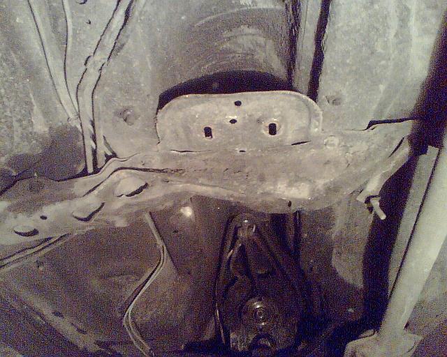

Снял кардан для замены подвесного и крестовины,какой фирмы производителя лучше купить?Неоднократно читал негативные отзывы об скантеке,типа мол жесткая резина.Подшипник диаметр 75\45\16,кпп м47.Еще попутно ищу пластину крепления подвесного,моя погнута,выглядит вот так

Пластину завтра гляну. Но у Коли (Житомир)-99 процентов должна быть или у Жени(Винница).

ето кронштейн старого образца до "86 года вроди
