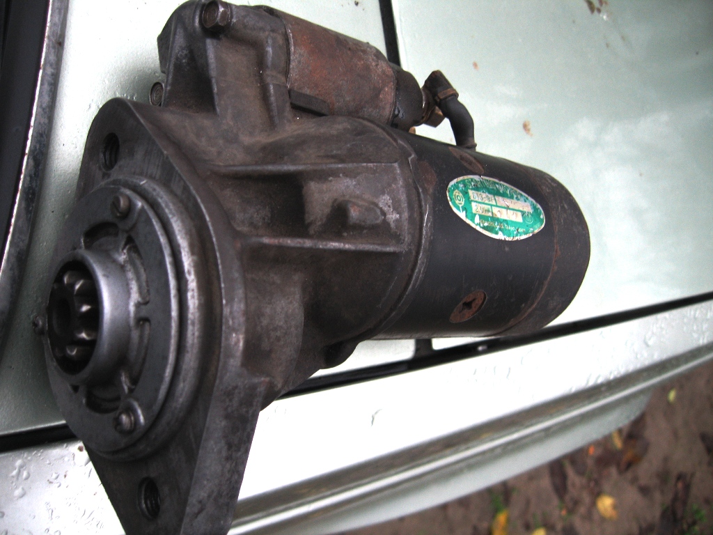

Сообщение solohino » Вт окт 22, 2013 10:46 am
Перестал работать стартер,разобрал,сломан кончик пружинки,который отбрасывает якорь втягивающего реле,может из-за него не втягивать(перекос там или еще что)?Заклинил подшипник который около ведущей шестерни,там металлическая обойма,закрытый типа,вскрыл,промыл,смазал,закрыл(и так на всякий сделал со всеми),ставлю-НИФИГА!Щетки почти как новые,не клинят,не замыкают,якорь тоже зачистил,промыл,высушил,притер...Рабочий такой же 500 грн,втягивающее новое-267 грн(с этой блин пружиной).А чуть не забыл,отломана была текстолитовая(или эбонитовая,х/з)крышка втягивающего,так то оно должно быть завальцовано и в запчасти идет как не разборное(болты контактные отдельно типа не продаются),но раз так вышло,все там тоже помыл,зачистил и собрал(склеил)по фен-шую.

Втягивающее для замены крышки развальцовывается отпаивается провод от клеммы,крышка с контактными болтами стоит 60 грн+работа40 грн.Крышка втягивающего если имеет следы плавленого особенно в раене болтов,то однозначно под замену.Определись что не работает,толи електрочасть,толи втягивающее.Даже на самом убитом якоре и обмотке крутить он должен,На убитой обмотке не заведешь по холодам,а на закороченом якоре будет заводить отлично даже по морозам,только щетки будут чаще отгорать.Положи стартер на акум корпусом на минус,плюс подай на нижний болт втягивающего,если крутит то ищи проблему во втягивающем.

Нужна пружинка возвратная на втягивающее,ее перекашивает и не дает втянуть якорь втягивающего так чтобы замкнуть контакты самого электромотора,а крышку я распаивал,только болт хотел заменить,слегка изношен,но так и не смог подобрать,а можно фото болтов ,которые стоят с крышкой 60грн,а то втягивающее в сборе вместе с пружиной у нас 267 грн...Кстати длина рычага на втягивающее-109,3 мм,могут привезти под заказ,за 50 грн,но на картинке вместе пружина и рычаг(типа ремкомплект),а на самом деле неизвестно,так как по программе бьется -"рычаг"(а он у меня зашибись,мне бы пружину).

Придется покупать новое втягивающее целиком(там эта пружина в комплекте). :(

В чём проявляется "перестал работать"? Не крутит, но щёлкает(выбрасывает бендикс), даже не щёлкает и т.д.? Если срабатывает втягивающее и усё, можно поверить "пятаки" - задавить шток вручную (на снятом втягивающем) и прозвонить пятаки. Если не звонятся - чистить или менять. Если звонятся - искать лажу в якоре, статоре или щётках.
