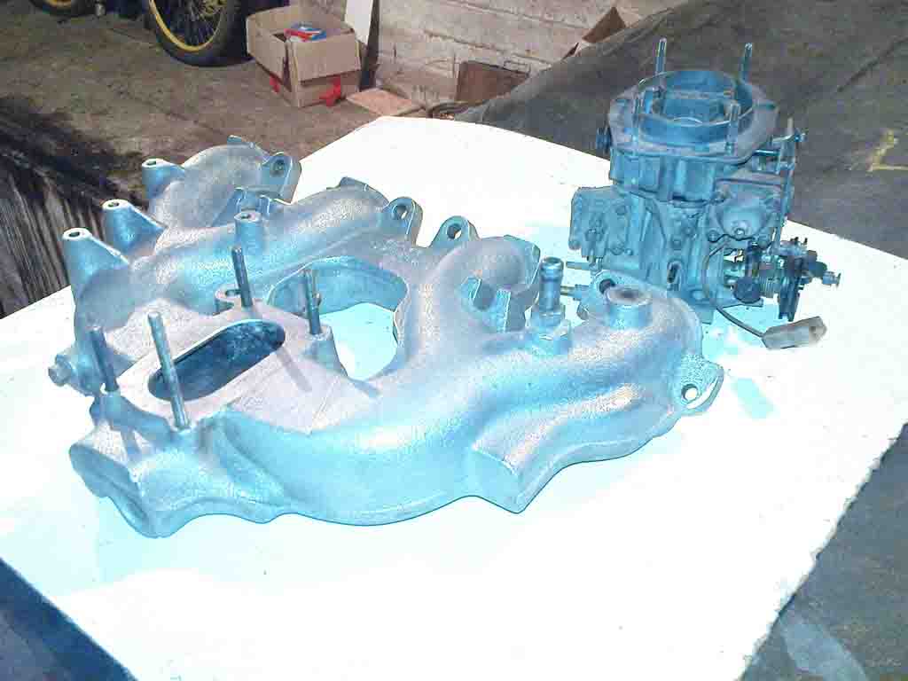

Сообщение leshaone » Чт дек 20, 2012 8:52 pm
Наконец то, я стал обладателем редкого артефакта 50-го уровня — коллектор под солекс.
Сила + 50
Броня + 50
Сноровка + 50
Скорость + 50
Защита от всех видов магии
Призывает элементаля воздуха, который несет авто с легкостью не касаясь земли
Короче, УРА!

Сообщение Stas340 » Пт дек 21, 2012 9:57 am
Григорий писал(а):Нужно срочно убрать от компа Стаса!
поздно он уже потерял сознание и попути в реанимацию. Жена Стаса
:-D :-D :-D
ЗЫ теперь это даже не бетмобиль а МЕГАбетмобиль, это ну незнаю я бы потакому поводу приговорил бы один из бутылей, тридцатку наверное нет а вот десятка точно лягла бы и со своим псом песни завывал бы :-D
ЗЫЫ Ждем рассказов о результатах и ощущениях :D :-P

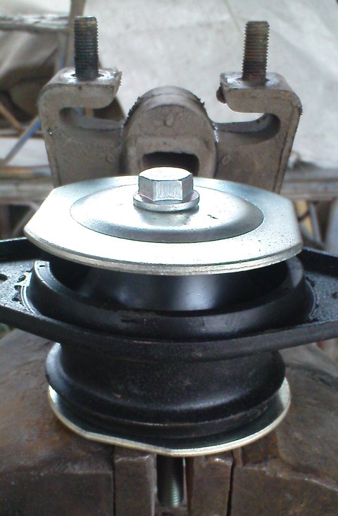

Всем известно, что подушки опоры двигателя, для 2-х литровой Вольво 340-360, очень дорогие(где-то 200$ 1-шт.), и аналогов не существует(разве что Porsche 924, но их я не знаю где купить), б\у все уставшие. На старых ездить, не вариант, вибрация, стук об рейку, короче не приятно. Решено сделать так, как делал один одноклубник. Подушка была куплена с Приоры, и сделан переходник. Вот что получилось.
ЗЫ: Думаю запись будет для многих полезна, так как проблема эта не только у меня. Все комментарии по поводу колхоза приветствуются. :welcom:

Сообщение alexnax » Сб дек 07, 2013 12:16 am
Всё бы ничего, но такие подушки остались у тебя одного ну и ещё у одного одноклубника с Ростова. Такие ставились помоему до 83 года, а потом были другие. У тебя же есть ещё амортизатор впереди мотора?

Сообщение leshaone » Сб дек 07, 2013 1:46 am
alexnax писал(а):Всё бы ничего, но такие подушки остались у тебя одного ну и ещё у одного одноклубника с Ростова. Такие ставились помоему до 83 года, а потом были другие. У тебя же есть ещё амортизатор впереди мотора?
Совершенно верно! 8-)
