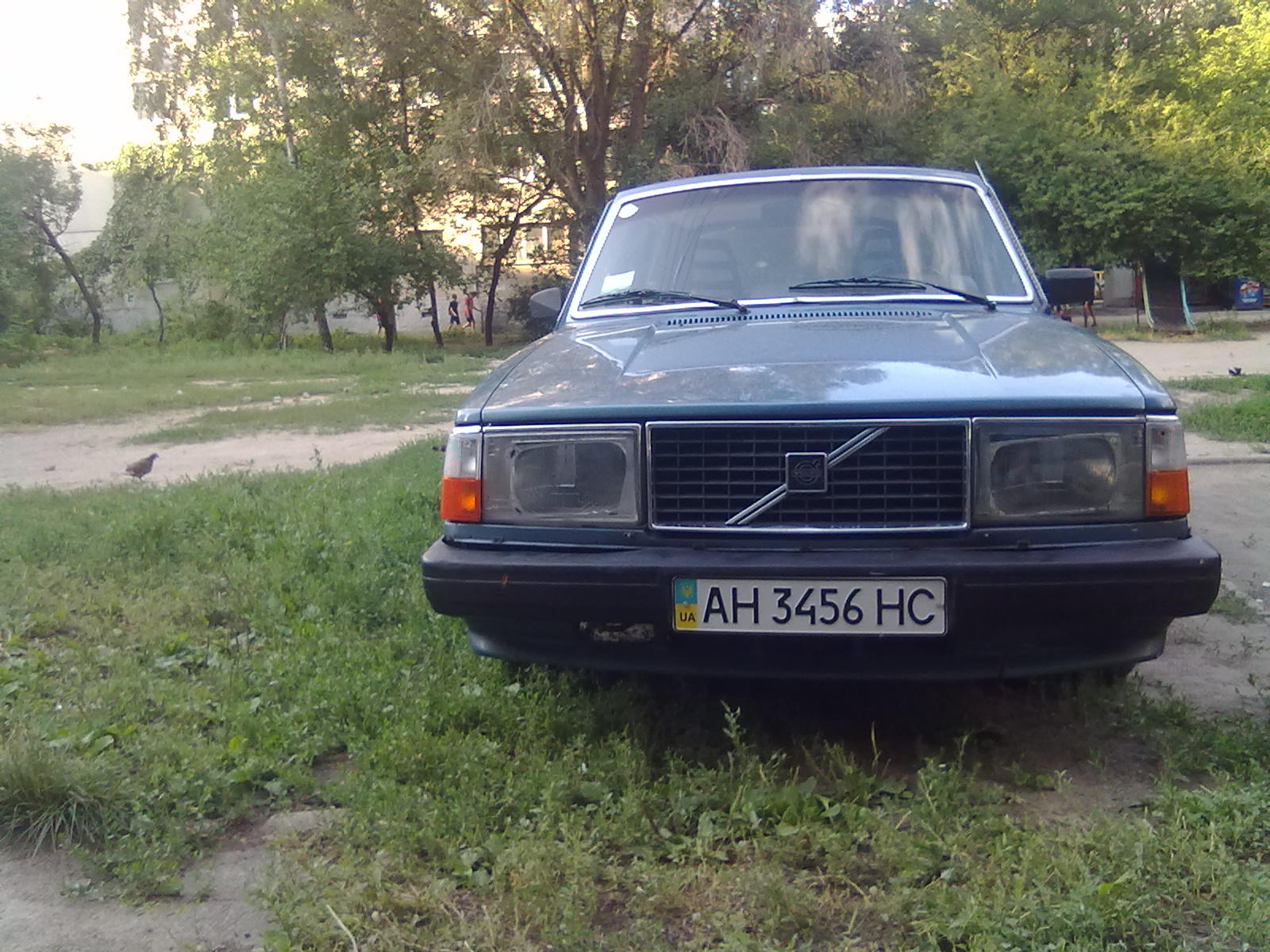

Сообщение barma » Пн июл 15, 2013 10:32 pm
Начнем с того что это уже маниакальная болезнь я не понимаю нахрена я ее купил я хочу 740 и ее тоже куплю :? просто не смог ужержатсяи все :roulette: она всегда в семье пригодится :-P
В обше машинка 84г 2.3л бензин.
Чистый ухоженый салон практически без колхоза, Днище с порогами однозначно варит :moil: Забирал ее не на ходу (тянул 300км :roulette: ) компресия 13,5-14 пока не знаю радоваться или пугатся 8-) Ходовая более менее в норме передок подстукивает.
Из планов навести порядок, добится нормальной работы на бензе, поставить газ (однозначно) ну поварить днище пороги попоже.
ну и пару фото :bye:

Re: Синий бегемот Volvo 245, 84г
Сообщение vnukoff » Пн июл 15, 2013 11:58 pm
Скорее радоваться, компрессия гуд :D Аппарат интересный, туда надо ББС спицы 16-17 размера ну и кузов сделать и покрасить.
А фары - колхоз?
Сообщение barma » Вт июл 16, 2013 12:04 am
А фары - колхоз?
Скорее сначала кузов сделать а потом диски :D
А на фары сам только обратил внимание завтра надо поглядеть :o
Сообщение Bobrik » Вт июл 16, 2013 7:15 am
vnukoff писал(а):
А фары - колхоз?
Фары нормальные, это фотик так передает, я на своей заметил когда клацал
Сообщение FanVolvo » Вт июл 16, 2013 8:01 am
А мне кажется там рефлектора с космича стоят и один перекошен
Сообщение Produser Valentin » Вт июл 16, 2013 8:17 am
barma писал(а):
А фары - колхоз?
нормальные фары
Сообщение 4ЕКИСТ » Вт июл 16, 2013 10:46 am
фары нормальные ,только крепление рефлекторов полопались.Поздравляю!
Сообщение vnukoff » Вт июл 16, 2013 12:53 pm
FanVolvo писал(а):А мне кажется там рефлектора с космича стоят и один перекошен
Мне тож так показалось.
