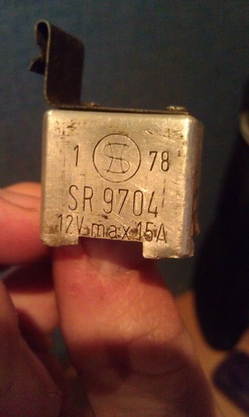

это много температуры или нормик?
и у когото мож завалялась такая релюшка?

Сообщение 4ЕКИСТ » Вт окт 08, 2013 8:49 pm
Димыч а куда эта релюха знаеш?я кажется такую всунул на сигналбо родную замкнуло после езды вброд.короче посмотрю.

Сообщение leo_run » Вт окт 08, 2013 9:51 pm
4ЕКИСТ писал(а):Димыч а куда эта релюха знаеш?я кажется такую всунул на сигналбо родную замкнуло после езды вброд.короче посмотрю.
энто на оте самые противотуманки которых нету :-)

Сообщение 4ЕКИСТ » Вт окт 08, 2013 11:25 pm
я его вынул из жгута стеклоподьемников. так что ставь обычное и не парься.

Сообщение leo_run » Ср окт 09, 2013 6:26 pm
Нее обычных у меня штук пять и магазин есть- тут надо так шоб все по феншую было

Сообщение troll999 » Ср окт 09, 2013 7:05 pm
leo_run писал(а):Нее обычных у меня штук пять и магазин есть- тут надо так шоб все по феншую было
Я гляну, вроде что то в запасах было, как домой доберусь, посмотрю и отпишусь.
