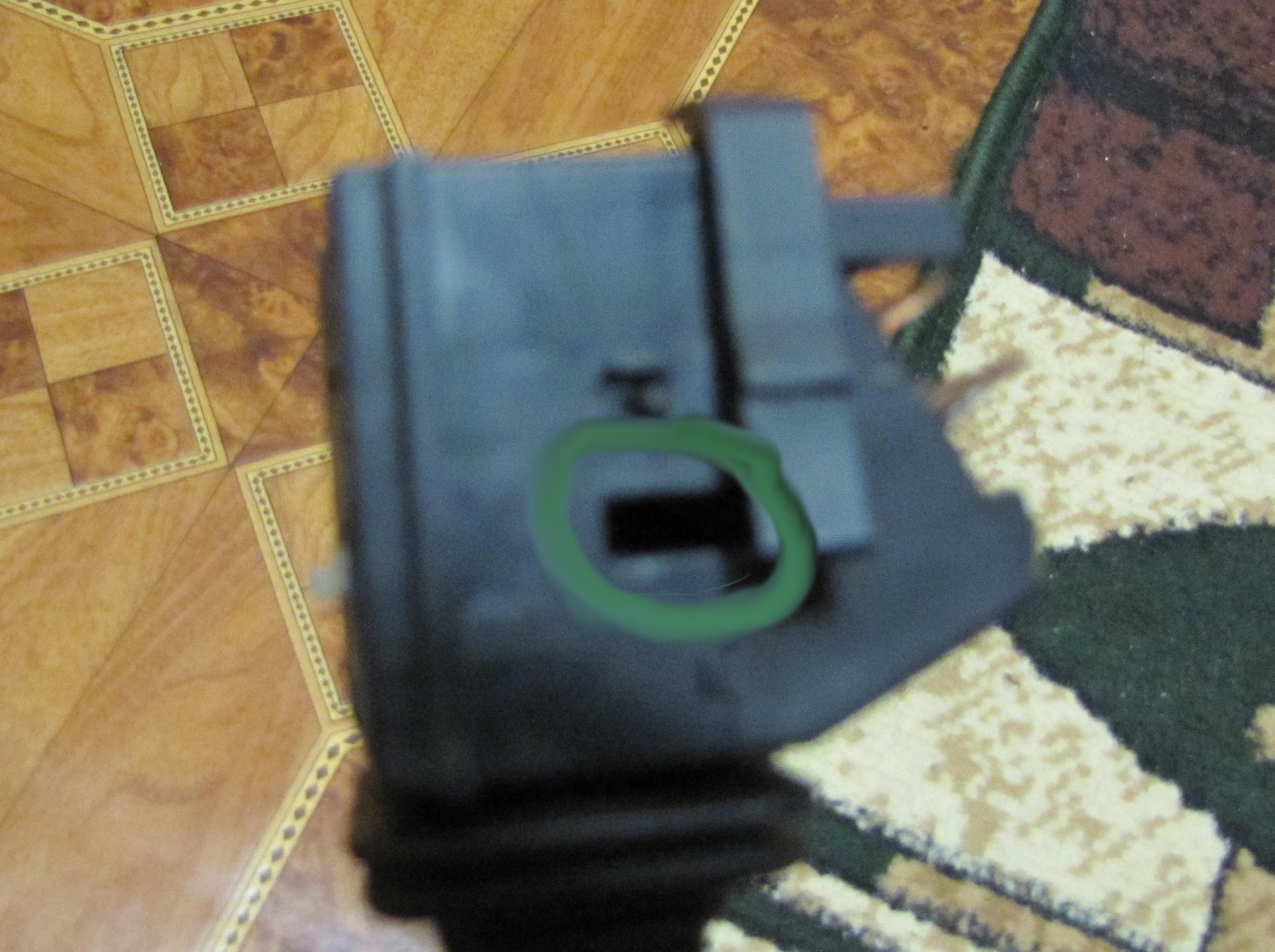

Сообщение betelgeize » Сб сен 07, 2013 8:08 pm
volvo440GL писал(а):Нарисовалась сегодня проблема.
Ближний / дальний есть когда включаеш на шитке но вот хотел сегодня моргнуть пешеходу днем, так на тебе, не моргают фары.... Где рыть? если не работает именно когда днем все выключено и ты хочешь встречным моргнуть например. А ночью ближ / дальний все в норме
у меня не моргало виновником был подрулевой переключатель необходимо через окошко обведенное зеленоватым кружком почистить контакты
для тех у кого переключатель зависает в включенном дальнем тоже могу поделится советом там нужно отколупнуть г образную пластинку возле контактов выташить пружинку вытрусить оттуда мусор и смазать я смазывал силиконом мне помогло. и нечего вкрывать или менять не нужно

Сообщение Gosha » Чт сен 12, 2013 10:29 am
В 90% виновен подрулевой переключатель, ищи замену, ремонтом надолго не поможешь, проверено.

Сообщение betelgeize » Пт сен 13, 2013 8:01 am
Gosha писал(а):В 90% виновен подрулевой переключатель, ищи замену, ремонтом надолго не поможешь, проверено.
я под рулем поставил 2 релюжи на ближний и дальний чтоб снять нагрузку уже пол года после ремонта он работает без нареканий кстате етот что стоит у меня ето как раз замена я его поставил он 3 раза мигнул и перестал приетом задымев чтоб не палить еше один нашел альтернативу с реле и чисткой контактов

Сообщение Stas340 » Пт сен 13, 2013 8:53 am
если я правильно помню то на четверке подрулевые переключатели силовые, тоесть принимают всю нагрузк ун асебя отсюда и пригорание

Сообщение Gosha » Пт сен 13, 2013 9:51 am
Stas340 писал(а):если я правильно помню то на четверке подрулевые переключатели силовые, тоесть принимают всю нагрузк ун асебя отсюда и пригорание
именно
