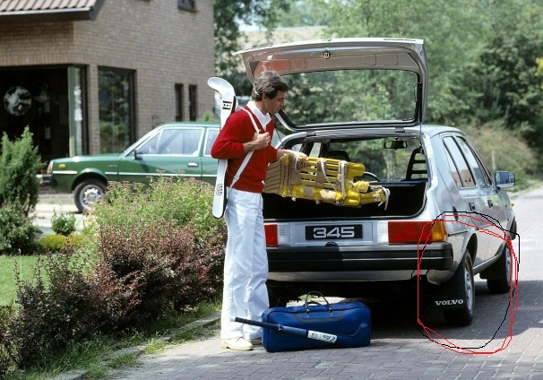

Двусторонний износ скорее всего от проверки давления в шинах на "глаз". Проблема в том, что ускорено изнашивается одна шина. А вот по фото очень похоже на рихтованую балку. Там развал должен быть отрицательный 2 градуса, а на фото его почему-то совсем не заметно.

вы хотели по корявой фото увидеть отрицательный развал в 2 градуса? :o

Спросите у любого владельца тройки, а ещё лучше посмотрите на неё внимательно. Надоедает иногда отвечать на вопросы по поводу "прогнутой" балки или разбитой задней подвески. Видно его на любой фотографии.

бесполезно мерять развал по фото :-P
Повідомлень: 3719
Re: стерлось колесо - куда смотреть. 340-я
Повідомлення zavgar666 » Нед листопада 03, 2013 8:37 pm
Ещё раз извенения топикстартеру.
