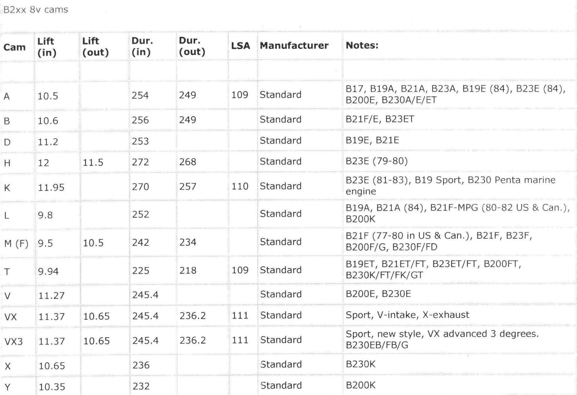

Вольвовцы! Делаю себе мотор в230 инж. на вольво 940 (дополнительный, на всякий случай), сейчас работают мастера над ГБЦ . Возник вопрос : распредвалы у всех моторов инжекторных одинаковы, или есть с кулачками с более широким диапазоном газораспределения. Кто что знает дайте знать!!!

На торце должна быть буква выбита-от неё зависит фаза и высота подъёма.

на В230 есть 13!!!( да да именно 13! это не опечатка) видов распред.валов :cars:

Сообщение pashinec » Пт ноя 15, 2013 11:11 am
MOOSE писал(а):на В230 есть 13!!!( да да именно 13! это не опечатка) видов распред.валов :cars:
Да ну, :o и где про их можно узнать и изучить

Сообщение MOOSE » Пт ноя 15, 2013 1:14 pm
буду дома скину таблицу, сижу с телефона. С робочего компа не могу, айпи адрес забанен

Сообщение pashinec » Пт ноя 15, 2013 7:03 pm
MOOSE писал(а):
Буду благодарен, великое дело интернет.

Сообщение MOOSE » Пт ноя 15, 2013 10:38 pm
вот как и обещал! :frends:
Изучайте пожалуйста

Сообщение pashinec » Сб ноя 16, 2013 5:57 pm
MOOSE писал(а):вот как и обещал! :frends:
Изучайте пожалуйста
Огромное Дякую)))

Сообщение pashinec » Сб ноя 16, 2013 6:11 pm
Изучайте пожалуйста
Первых три колонки вроде как понял, а вот бы остальные столбцы расшифровать, плиз :?

Сообщение MOOSE » Сб ноя 16, 2013 11:19 pm
Изучайте пожалуйста
1) модель вала
2) открытие впускных клапанов в мм
3) открытие выпускных клапанов в мм
4) фаза впуск
5) фаза выпуск
6) LSA угол между впускным и выпускным кулачком
7) производитель
8) где применялись

Сообщение DrEvil » Ср ноя 27, 2013 11:07 am
Lsa - угол между впускным ивыпускным кулачком

Сообщение DrEvil » Чт июл 03, 2014 10:17 am
надо отметить, что на vx3-вале не удается получить в коллекторе достойное разрежение, ниже 0,4 не опускается на ХХ, и на всех машинах с таким валом, которые я наблюдал разрежение не опускалось ниже 0,36 хотя на родном для моей машины распредвале марки Т видел разрежение в 0,29
