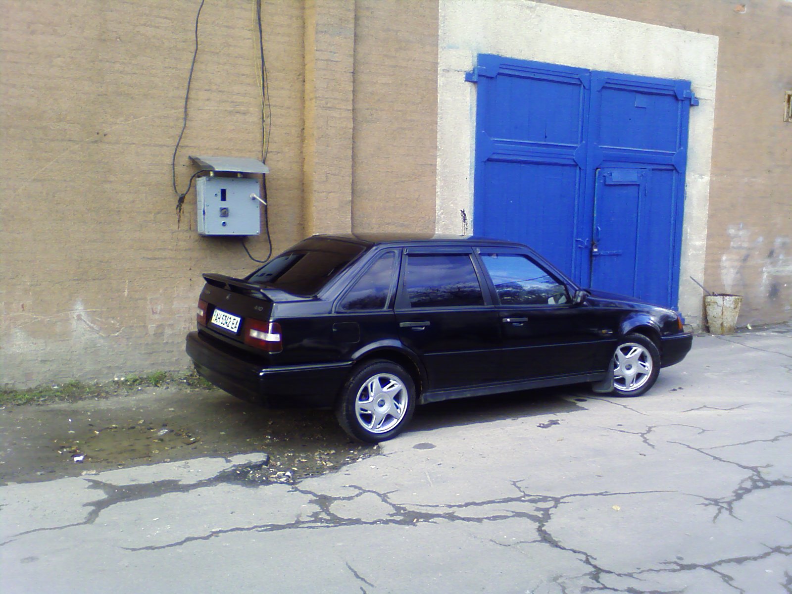

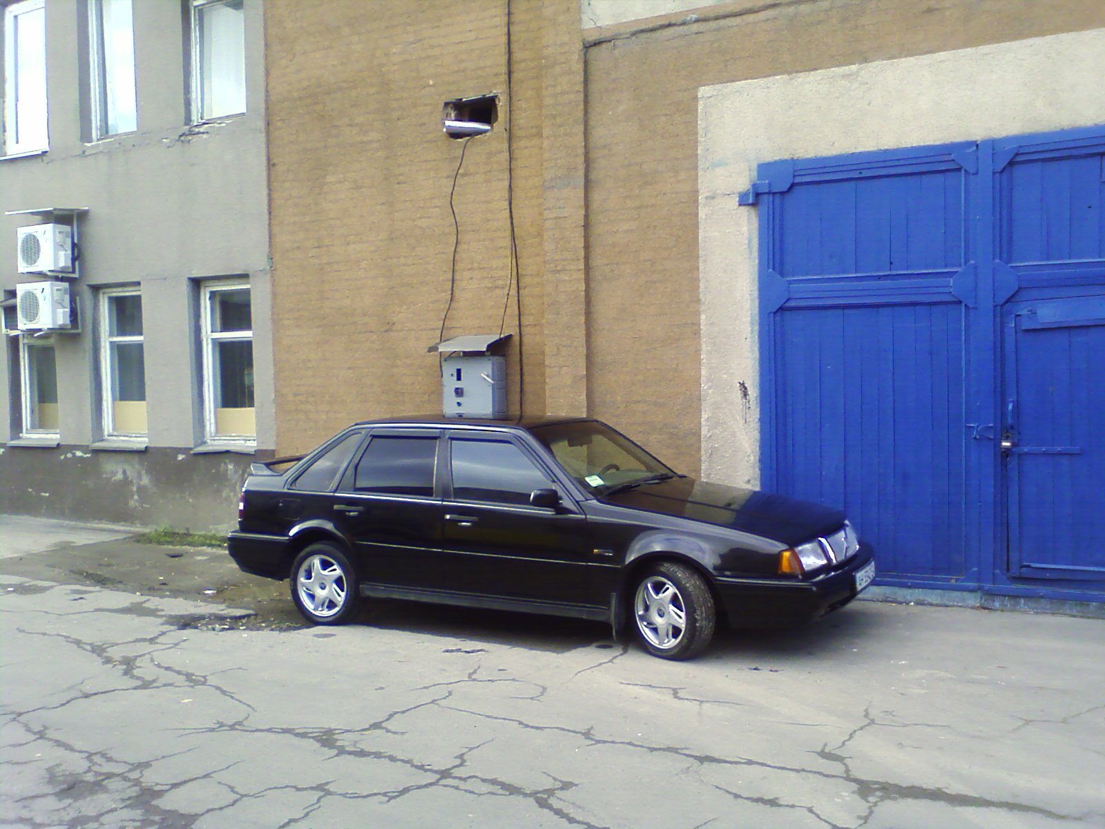

Сообщение Алежон » Вс ноя 17, 2013 5:43 pm
Выглядит хорошо
Re: 440 IN Макеевка
Сообщение Serij » Вс ноя 17, 2013 7:24 pm
Диски - бомба! ;)

Сообщение sergvega » Вс ноя 17, 2013 7:56 pm
Serij писал(а):Диски - бомба! ;)
За это Валере низкий поклон

Сообщение Pasa0903 » Чт дек 12, 2013 12:29 am
Срочно нужна черная решетка. Будет вообще отпад. ;)
