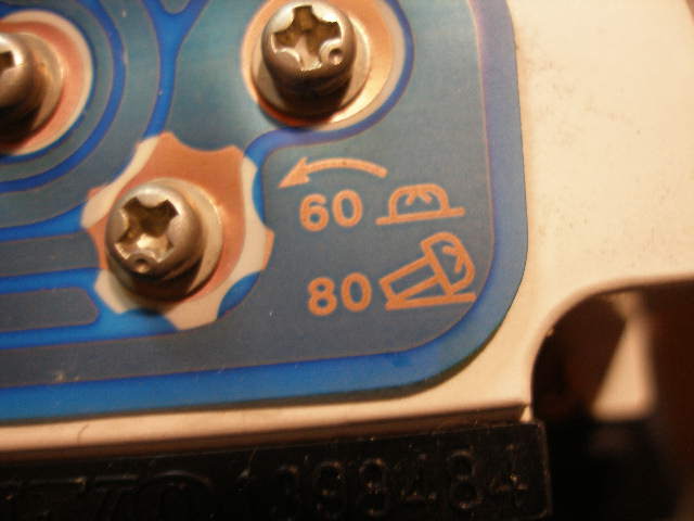

ну хоть кто-то в курсе, датчик с 80литрового бака в 60литровый становится?
и ещё и непонятки с сопротивлением :(
продавец клянётся, что оба с дизелей, одного года выпуска, а сопротивление обратно пропорционально друг другу :(
на приборке с обратной стороны заметил вот такой малюночек. это что, при баке 80л. винт выкрутить? 8-)

Я на свою бензинку поставил бак с 940 на 75л он чуть по выше от 60л датчик поставил свой все подошло и насос до дна достает. По сопротивлению на 7 х датчиках чем больше горючки тем больше сопротивление, а на 9 х наоборот.пытался поставить на свою показометр с 940 там еще лампочка аварийного запаса топлива есть так она загорелась при полном баке и стрелка показывала тоже наоборот пришлось восстанавливать свой, еще раз в бак не хотелось лезть.
