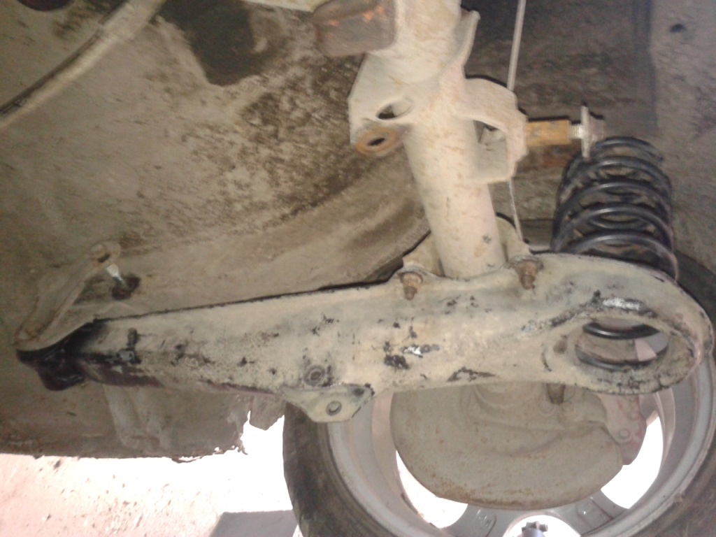

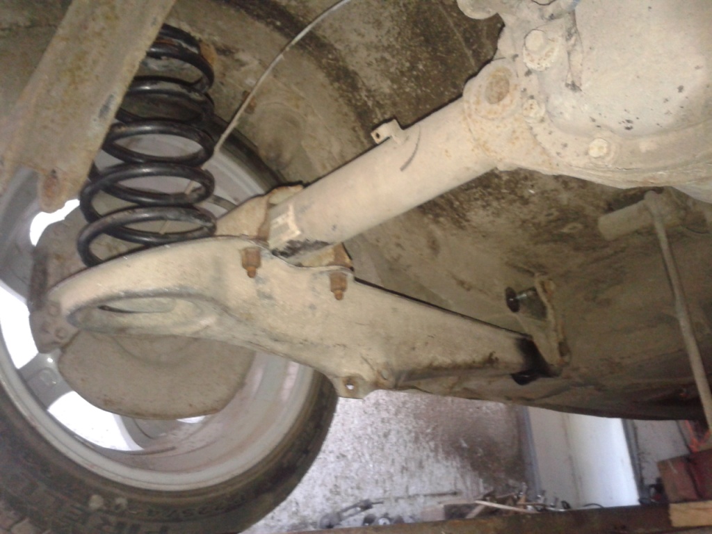

Сообщение slava_n » Сб май 24, 2014 1:30 pm
вот теперь я доволен как СЛОН! :idea:
доделал нижние рычаги,поменял саленты, и кунул приблизительно мост на примерку!
пружины поставил с S70 Т-5!
подрезал арки(всеравно будут переделоваться),проставки планирую еще по 10мм. торцонуть,колеса немного уйдут вовнутрь! :moil:
что интересно,что поперечная тяга-родная,стала так же как и на родном мосту (этот с 940)! хочу сделать регулировку его на резьбе еще!
осталось поставить реактивные рычаги и доварить уши на мосту под них!
вот такие вот дела! :cars:

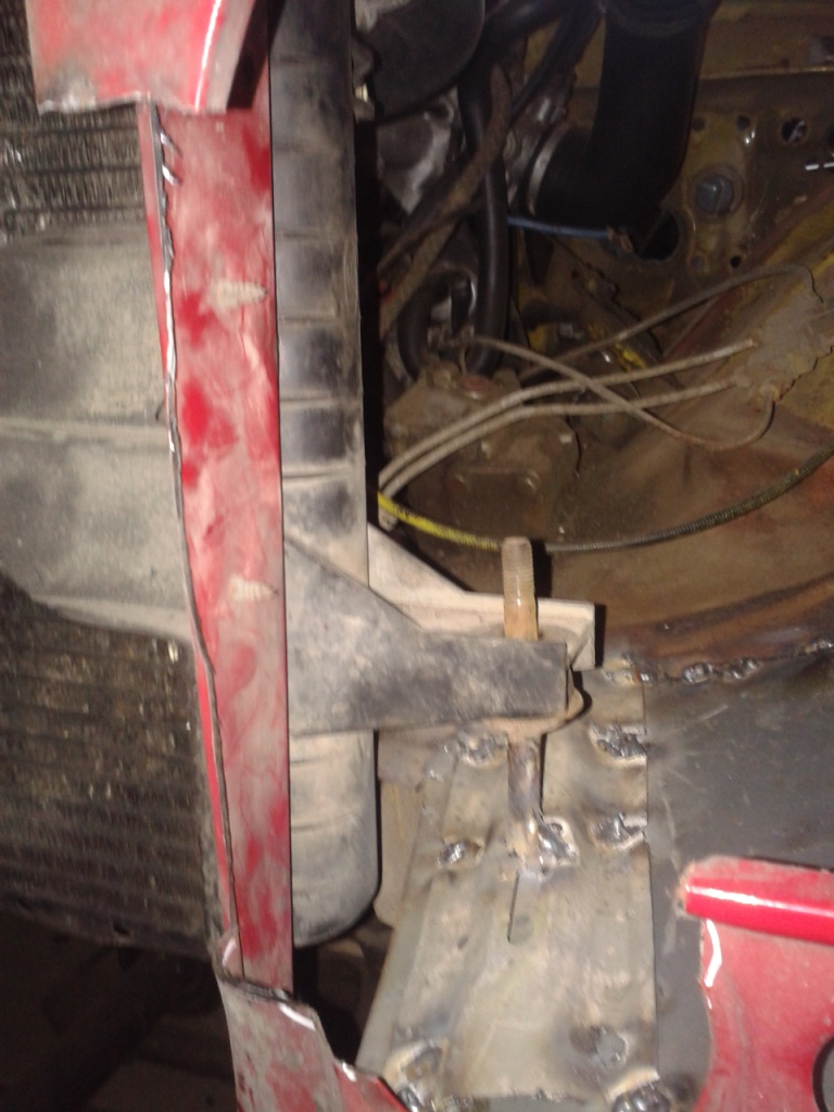

благодаря Сереге с 244,купил капот и крылья для издевательств! :moil:
не спеша, все 10 раз перемеряя, перевариваем подкапотку! :cars:
поскольку почти все меняеться, выставлял по уровню! :buba:
делаю усилители жесткости!
родной радиатор под ел. вентилятор оказался здесь очень большой, поетому было принято решение замены его на Фордовский с сиерры, он не такой высокий и что интересно, по патрубках точно такой же! сделал для него крепления--вроди норм. получилось! 8-)
сейчас играюсь с кулером!
