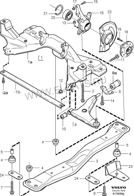

Столкнулся с проблемой , обломали шпильку на переднем колесе , подскажите , как она меняется , одни говорят нужно снимать ступицу , и менять подшипник , другие , что менять просто , через вырез в защите тормозного диска , вот схема узла с каталога
шпилька под номером 19

Привет ! Отвечаю на свой вопрос . шпилька меняется очень просто , Снимается колесо , снимается суппорт , снимается тормозной диск , выбивается шпилька старая , вставляется новая , подкладывается гайка больше диаметром , затягивается родной гайкой . И собирается в обратной последовательности . Шпильки подходят к volvo v40 от Хюндая , и стоят всего 20гр. , а гайка на 21- 10гр. на Existe стоит от 90 до 50 гр. за штуку в зависимости от срока доставки .
