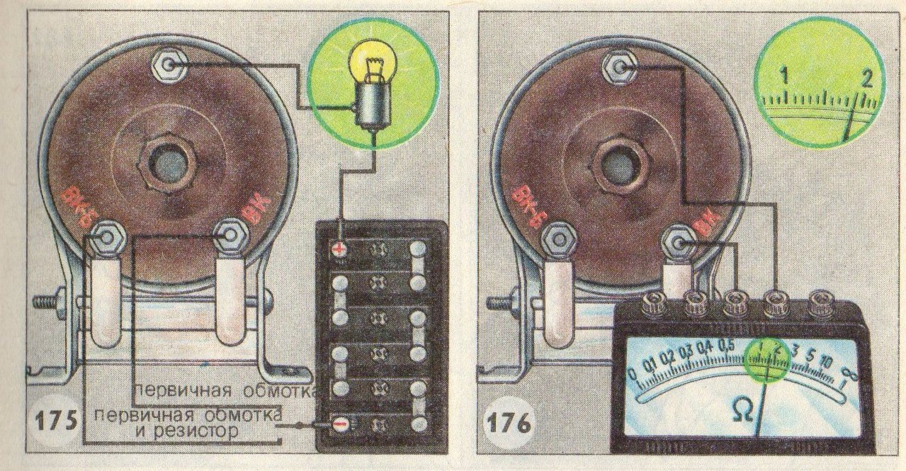

А бобина т.е. катушка часом не с москаля или волги как на рисунке? Там часто горит доп. резистор. Проверяется как на картинке.

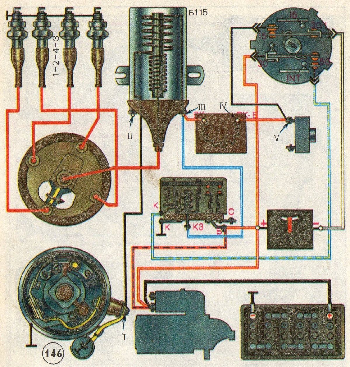

Снимаем с трамблёра провод (точка І), подключаем лампочку провод-масса и включаем зажигание. Лампочка горит - лажа в трамблёре, не горит - идём дальше по порядку (т.е. точки II, III, VI и т.д.).
