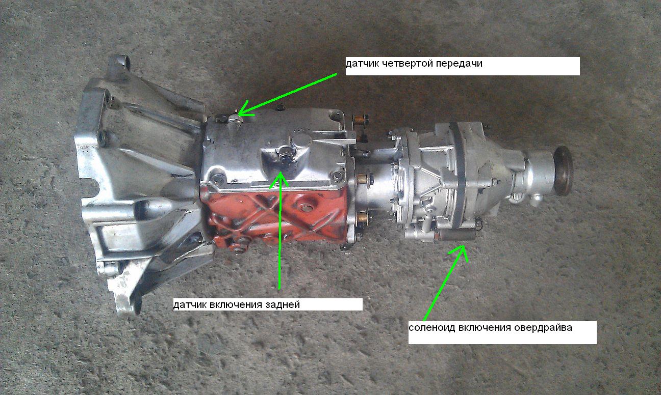

крестовина та что на 15 стоит около 90-100 гривен.
Под поддончиком фильтр
https://drive.google.com/file/d/0B0ZNqZ ... sp=sharing в мануале есть раздел трансмиссия, в разделе трансмиссия находишь М41-М46, раздел "В" Ускоряющая передача, там вес расписано про поддончик что под ним можно и нужно почистить, ну или если не критично то после НГ буду проделывать все тоже самое могу сфотать процесс наглядно
Фото спионеренное у Сергея Ивановича
