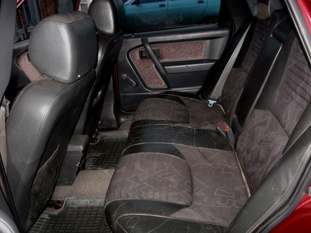

Собственно машина:
1994 г.в.
Мотор В18 ЕР , 106 л.с.
ГУР, кондиционер, салон комбинированный, подогрев пер. сидений, заднего стекла, передние стеклоподъемники, электрозеркала.
Куплена осенью 2011г. Пройдено около 25000км.
Почему только у меня и у Майкла Джексона? Потому что в Харькове второй в таком цвете не видел, есть правда две 460 рестойловых такого же цвета. Вообще 440 рестайловых по наблюдениям может 10 и не наберется. Зато Каенов развелось как ланосов. Вторую такую же видел в Геническе летом 2012 и одна клубная еще есть, на календаре которая
