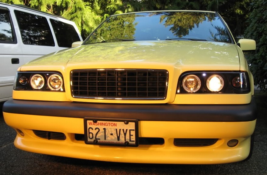

Если бюджет неограничен, то заказываете оптику как на картинке и ловите кайф от ксенона. Тут согласен, что качество ХЗ.

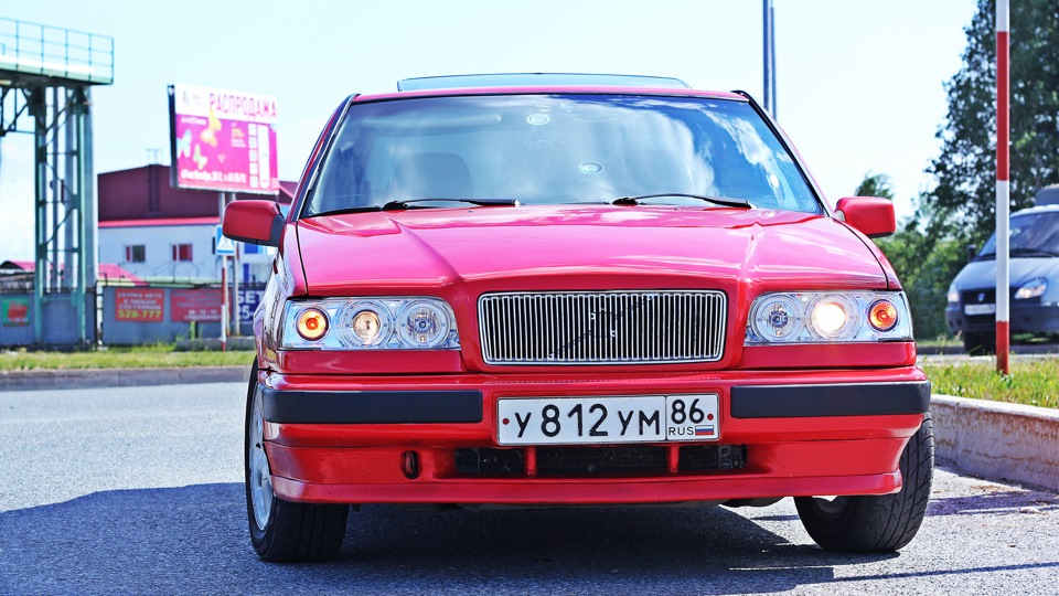

nikolajs писал(а):Если бюджет неограничен, то заказываете оптику как на картинке и ловите кайф от ксенона. Тут согласен, что качество ХЗ.
Вот если он не сильно ограничен, такие фары, как на картинке без ксенона светить будут? Или все-таки гулять по-полной? И линзы и ксенон? И спрошу совета у народа - цвет линзованой оптики лучше какой? Черный или хром?
Черный, как я понимаю, однозначно при установке ксенона, чтобы лишнее не отражалось, хром не так будет бросаться в глаза днем ...
Ну и решеточку http://www.skandix.de/en/spare-parts/body/body-parts/radiator-grill-styling-chrome-black-with-square-grid/1016006/
Черненькую :oops:

Я бы черный взял, Викинг себе такие на 850 ставил, говорил светят

Вот я тоже к хрому склоняюсь.. Осталось выделить неограниченный бюджет :)

По мне хром выглядит сильно по-Кетайски. С черным цветом можно помудрить. Например, покрасить отражатель в цвет авто. У меня Вольва черная, поэтому смотрелось бы зачетно
