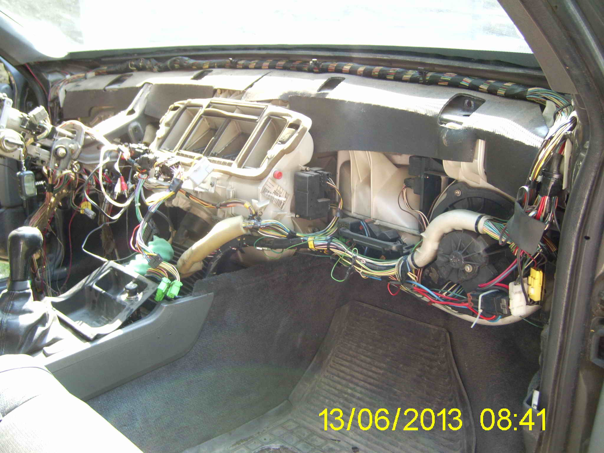

Деня, только снятие торпеды тебя спасет. Притом снимать нужно все.

Летом снимал, явно выраженного доступа к испарителю не нашел :(

Видел руководство по снятию печки и её вентилятора без снятия торпеды. Надеюсь, что сняв накладку для ног и бардачок можно как нибудь добраться до испарителя. Вот только, при снятой торпеде, глядя на то место, где он должен быть, я, в свое время, так и не понял, как до него долезть...
И где тут эта падла? И как до неё добраться?

Вот там как бы крышка

нефига это не крышка!!! и без снятия торпеды никуа невыйдет

Ну я ж писал
lexa писал(а):снятие торпеды тебя спасет. Притом снимать нужно все.
А крышка как бы - он под ней

ну типа под ней но она чуток подругому стоит-наискосок
точнее у меня без климата было так.

Это все замечательно, но... где и что нужно крутить-снимать, чтобы иметь счастье лицезреть испаритель во всей красе? :o

крышку снимаешь. там потом увидишь када печка будет перед глазами. могу завтра сфоткать.

Сообщение SerGioT5 » Сб ноя 02, 2013 12:16 pm
Diringer писал(а):Летом снимал, явно выраженного доступа к испарителю не нашел :(
его и нет!
Без снятия в сборе и полной разборки, увы ни как.
Через мотор только часть...

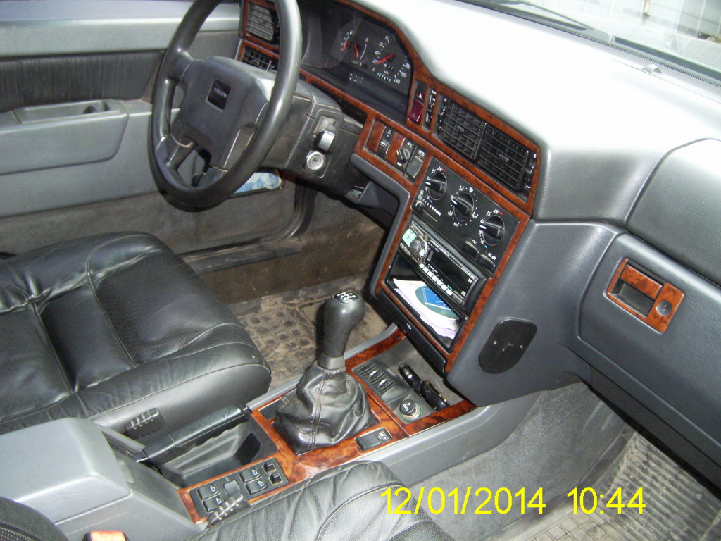

Сообщение Diringer » Вс янв 12, 2014 2:55 pm
:D Поставил тоннель с подлокотником под дерево. Теперь тоннель и торпеда в одном стиле. Всё по феншую и я доволен :idea:
Вот так ;)
З.Ы. Для полного счастья нужно руль от 70-ки, черный, с кожей... Ну то такое, будем искать :drag:
З.З.Ы. Забыл добавить, что теперь у меня есть и задняя пепельница в тоннеле ;)

Сообщение Алежон » Вс янв 12, 2014 3:00 pm
для полного счастья нужен деревяный с 850
Re: Бортовик Volvo 850 GL
Сообщение Kolya » Вс янв 12, 2014 4:56 pm
и подлокотник с подстаканниками

Сообщение Diringer » Вс янв 12, 2014 6:19 pm
Kolya писал(а):и подлокотник с подстаканниками
Он на этом тоннеле, судя по всему, и стоял. А учитывая, что предыдущий хозяин говорит, что брал его у "Коли из Житомира", то... :D :P :P :P
