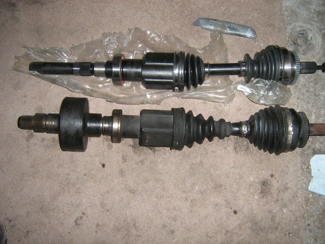

Да она точно без электроники.Ну и ситуация чуть проясняется,она ставилась не на все 80Т6,что б отличить есть у вас мех блокировка или нет,ван нужно найти или не найти на своем авто вот такой девайс.Фото для сравнения 2-хполуосей,и мне как и раньше не перестает казатся что это что то типа lsd.,надпись на этой хрени к стати -сделано в италии,мало эти макароникам электронных дросселей (магнети марелли) так они в наши вольво еще и блокировки всунули.Судя по всему в середине она выглядит как на рисунке,и как то должна соединятся с дифференциалом.Ну это чисто мои догадки,а догадки это ничего.

Алежон писал(а):
Retvizan77 писал(а):В ней электроникой и не пахнет.
Да она точно без электроники... Судя по всему в середине она выглядит как на рисунке,и как то должна соединятся с дифференциалом...
Т.е. правильно ли я понял - что на рисунке снизу показана полуось с муфтой под Т6, а верхняя полуось без муфты?

Re: Volvo s80 T6 - есть ли самоблокирующийся дифференциал в
Сообщение Алежон » Вт янв 14, 2014 11:24 am
правильно,для того что б убедится что у вас есть мех блокировка вам нужно убедиться что у вас на машине стоит этот девайс.

Сообщение Валерий В. » Вт янв 14, 2014 12:20 pm
Алежон писал(а):правильно,для того что б убедится что у вас есть мех блокировка вам нужно убедиться что у вас на машине стоит этот девайс.
Спасибо. На ТО на подъемнике обязательно гляну.
Получается, что при прочих равных условия, на скользком подъеме машина с такой муфтой будет более уверенно вверх подниматься... это, хоть и немного, но радует...

Сообщение vitalik k » Ср янв 15, 2014 12:52 am
"Хрень" эта и есть "самоблок" просто из за размеров корпуса она вынесена наружу дифа. Одевается на полуось и внутренними шлицами садится на неё, там должен быть сальник. Наружными шлицами входит в корпус дифа тем самым при блокировке муфты блокируется диф. А стоит она на месте крышки №770 если не ошибся, качество картинки не очень. Ну и крышка там поди плоская с сальником.
Сообщение asvodessa » Чт янв 16, 2014 3:55 am
Это не самоблок,ну никак.Сей девайс,правильно было замечено,работает как вискомуфта.Т.е. на 80Т6 с передним приводом и избыточной мощностью ,чтобы тупо не шлифовать на месте при нормальном газе.Тупо как АБС,только наоборот.Мапед не мой,так мне обьяснил имеющий такую машинку механик.Сам только корбки такие делал.Муфты такие не попадались.Но как блокировку ее не вижу,ибо тупо висит на полуоси.Обычно блокировка применяется в самой АКПП или редукторе.Внешняя не имеет смысла.
