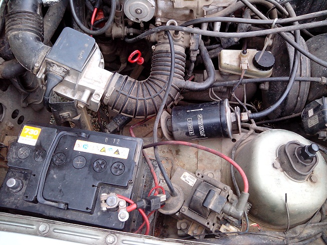

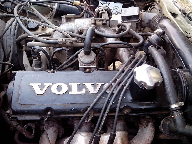

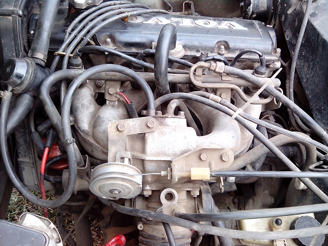

Сообщение Роман111 » Вт янв 14, 2014 4:24 pm
Ось кілька фото двигуна, скажіть де можна побачити який ше двигун, уточню)

Re: заливає свічки
Сообщение Stas340 » Ср янв 15, 2014 9:55 am
Это самый настоящий вольвоский мотор В200Е, объемом в два литра, с паралельным впрыском, очень любит бензин.

Сообщение alexnax » Ср янв 15, 2014 10:59 am
Я бы начинал с простого, с форсунки холодного запуска, она находится снизу впускного коллектора. Увидеть очень сложно, только на ощупь. Расходомер вполне может быть. Можно ещё померить давление топлива в рампе после регулятора давления. Или датчик температуры на мозги. Форсунку нужно попробовать заглушить,для этого не нужно её снимать.На топливной рампе между первой и второй форсункой уходит под коллектор шлангочка, нужно её открутить и чем то заглушить. В общем причин может быть масса, и если вы самостоятельно в этом не разбираетесь то придётся ехать к тем кто разбирается.

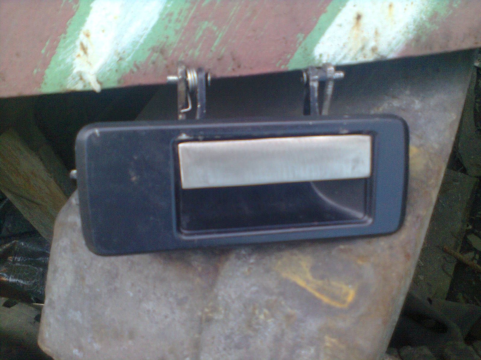

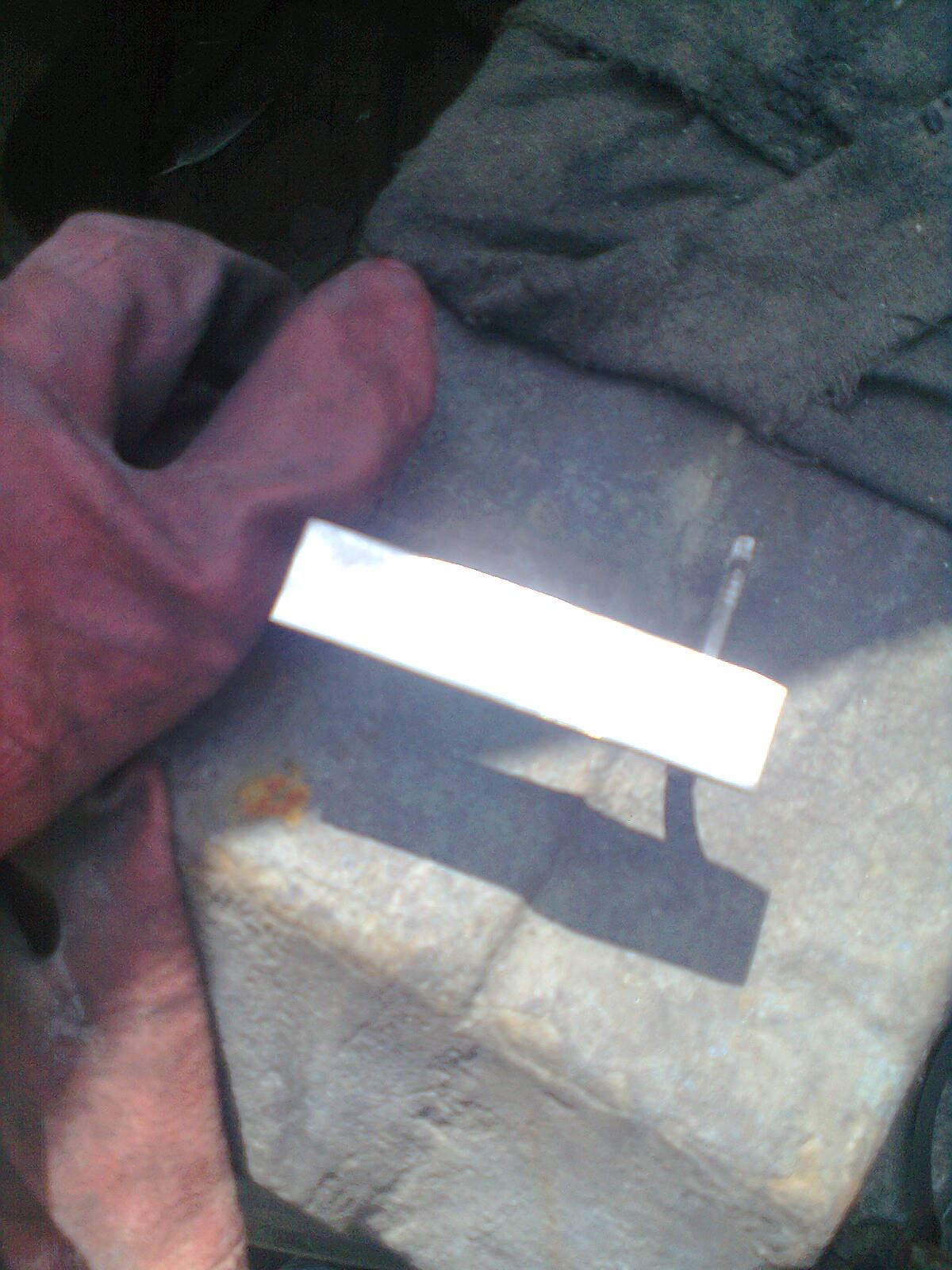

Сообщение alexnax » Ср янв 15, 2014 7:35 pm
Ромбик на бампер можно вырезать самомому из оранжевого светоотражателя, найти нереально. Ручки бывает проскакивают, я себе делал сам из нержавейки, и на вид нормально и на вечно ;)
