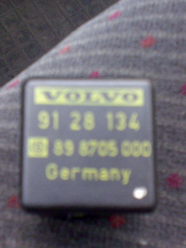

Re: Вольво 850. Печка
Сообщение KIRUxa » Пн июл 11, 2016 9:14 am
чёрная рэлеха- ето скорее всего управление кондёром.
а вэдешкой никто не когда не смазывает (она тока для раскисания), она когда высыхает теряет смазывающие свойства...
[b]чёрная рэлеха[/b]- ето скорее всего управление кондёром.
