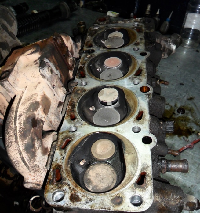

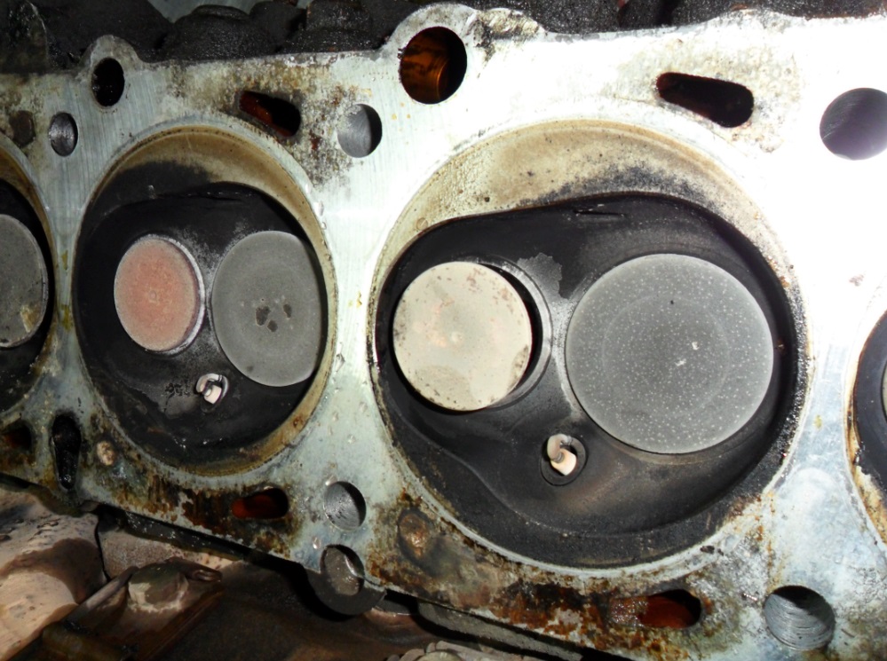

Сообщение MOOSE » Вс апр 27, 2014 6:24 pm
Напевно настав час що б почати описувати реставрацію мотора (ремонтом це складно назвати, тим більше на момент розбирання він був повністю працездатний)
При розкритті було виявлено що до цього мотор досі не розбирався. Рідну прокладку ГБЦ довелося зрубувати з блоку зубилом. Був виявлений рідний термостат!!! WAHLER VOLVO 85 року на 92 градуси, перевірив заради спортивного інтересу... Виявився справним :o
Машинка приємно здивувала, але були і прикрощі... Численні раковини в ГБЦ від неякісної охолоджувальної рідини :(
Слава Богу є багаторічний досвід роботи у сфері обслуговування і ремонту автомобілів, який дуже згодився ;)
Нагадаю пробіг авто 298 тисяч км, якщо вірити приладам.
По фото легко оцінити кількість бруду і відкладень на голівці. Можу Вас завірити з внутрішньої сторони було також :suicideaa:
Re: VOLVO 760 MOOSE
Сообщение ARTYHA » Вс апр 27, 2014 10:15 pm
видно, что на газу.
