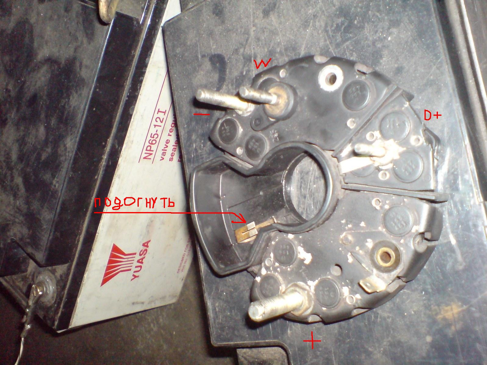

Re: Тахометр на дизеле с бензинки
Повідомлення lexa » П'ят січня 17, 2014 10:11 am
нужно через это

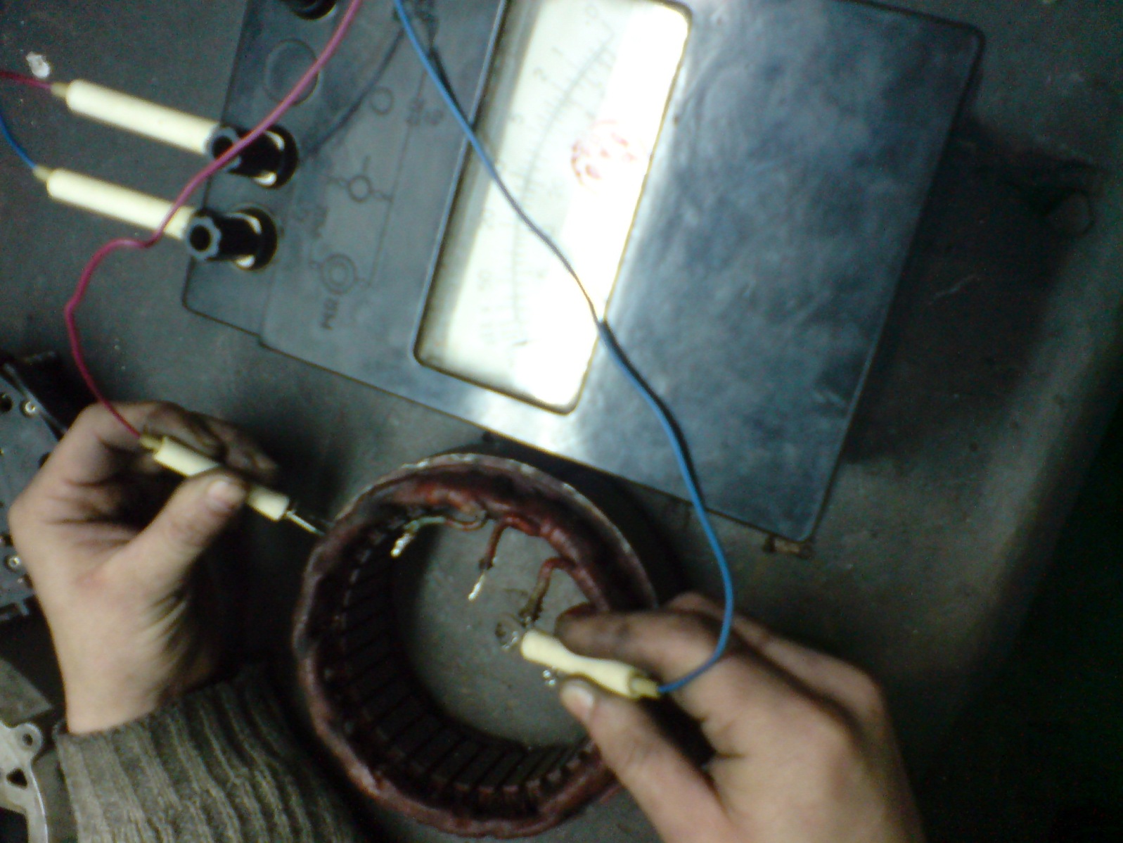

Просто в том что хочу себе поставить "импульсный" контакт позначен изначально буквой w (дизель же), + есть переключалки на 4-6 цилиндров. Пока не поключал так как w-контакта на гене нету, а дальше влезать не было возможности. Потому и попросил фото, как реализовано подключение таха к гене
Timelife
Повідомлень: 1172
Звідки: Ровно
Автомобиль: Volvo 340 DL 1,6D
Повідомлення zmey-kumarik » П'ят січня 17, 2014 6:26 pm
Да на любую из трёх фаз. Иногда просто выводят провод с клеммкой с подковы.
подключаемся к одному из концов этой обмотки, если клеммыW на гене нет.

Повідомлення Timelife » Суб січня 18, 2014 12:44 am
у меня вобще не такой генератор( понял принял, буду колупать, спс за фото
