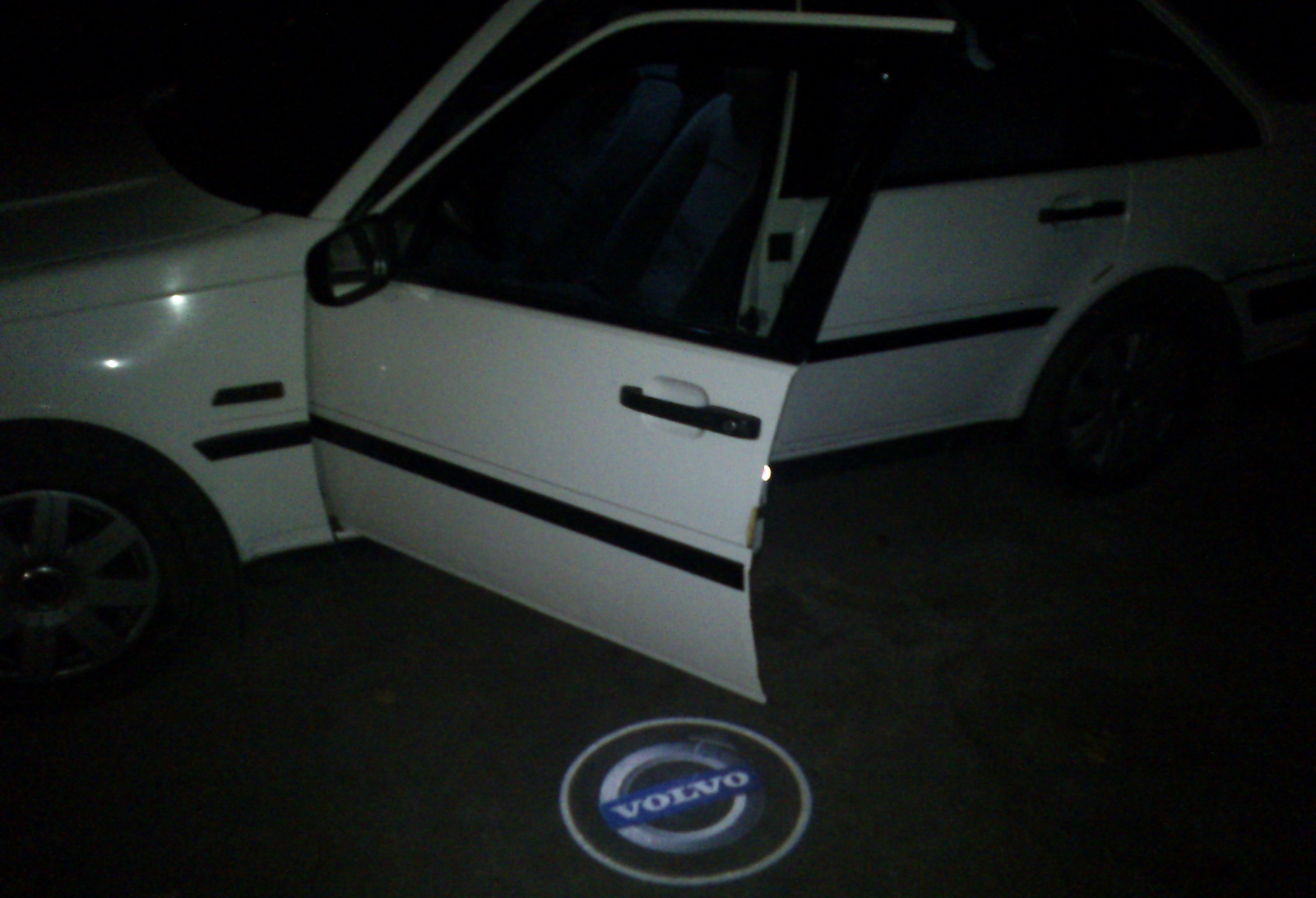

Финальный вариант. :D
На стоянках народ не может понять, что это.

Сообщение Aleksander » Ср ноя 14, 2012 9:27 pm
Serij писал(а):
Aleksander писал(а):Так оно что, проецирует на землю?Где покупал,скоко отдал)))Поздравляю прикольная приблуда)))
Саш, так вот же :D http://www.volvo.com.ua/forums/viewtopi ... =4&t=27988
А СПС Серж!!!Видать провтыкал я ))))
Re: Volvo 440 моя Белоснежка
Сообщение Boss_ak » Вт ноя 20, 2012 9:19 pm
тоже установил, но после двух часов работы в одной двери умер диод.

Сообщение Алежон » Вт ноя 20, 2012 10:23 pm
прикольно смотрится

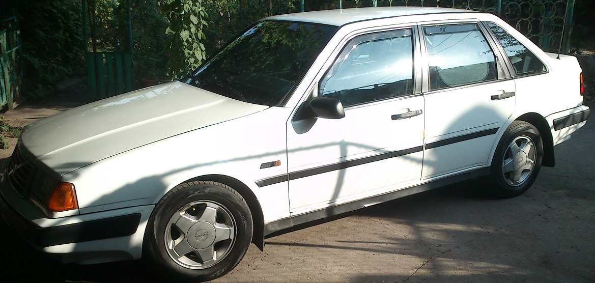

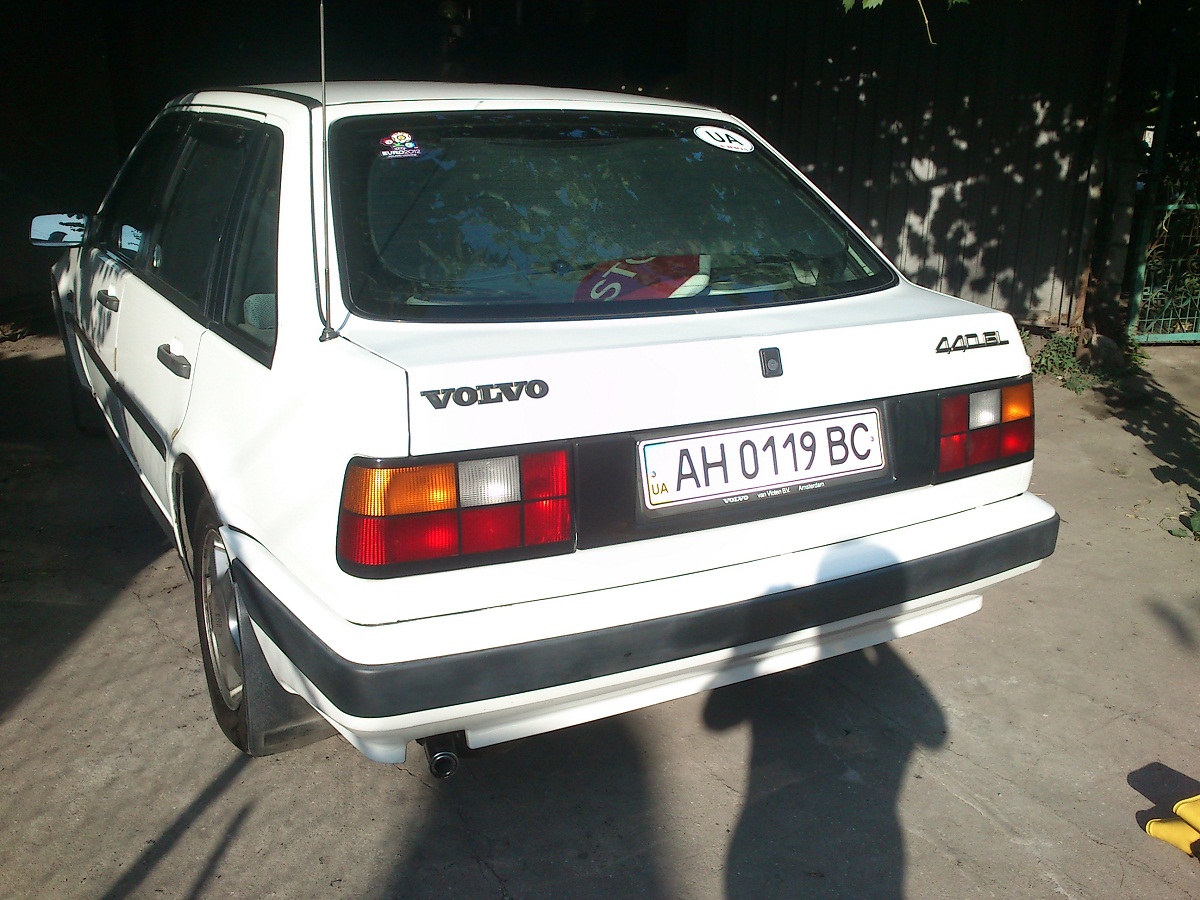

Сообщение Pasa0903 » Сб авг 17, 2013 5:58 pm
С новыми дисками VOLVO и черной рамкой номера. Опять СПАСИБО Валере. Я вот ума не приложу, что четвёрководы делали бы без West`a? :roulette:

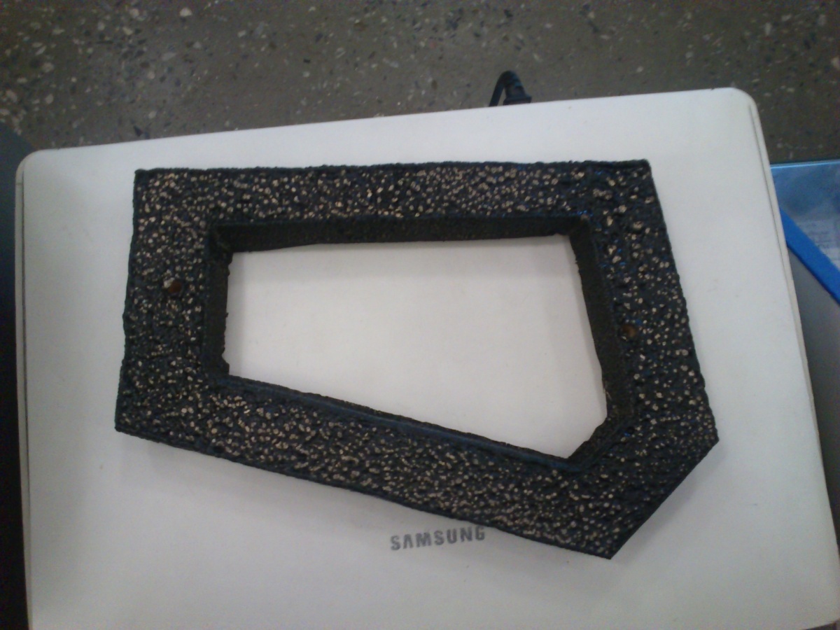

Сообщение Pasa0903 » Чт авг 29, 2013 5:21 pm

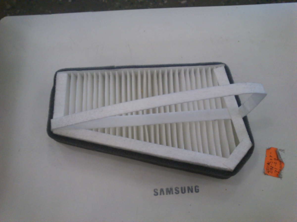

Решил поставить фильтр салона. Найти корпус родного фильтра не реально :sad: . Пришлось колхозить под фильтр салона Ланоса. Материал: плотный пенопласт 30мм толщина. Только я его решил покрасить и не дотумкал, что краска будет жрать сам пенопласт :o . В общем получилось сносно. :idea:
После установки.
Фильтр салона Ланос.
Вырезано (сторона к кузову)
Чертим как резать
Pasa0903

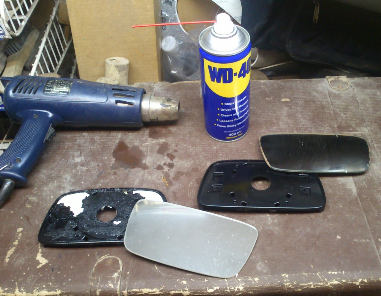

Сообщение Pasa0903 » Пн окт 28, 2013 11:38 am
Вчера установил зеркала, рестайл механика. + один важный нюанс, вклеил подогрев между зеркальным элементом и рамкой. Подключил к штатной проводке для зеркал. Теперь мне обледенения зеркал не страшны.
з.ы. очень сложно отклеить зеркало от рамки, 3 часа подогрева феном и пузырек вд-шки.

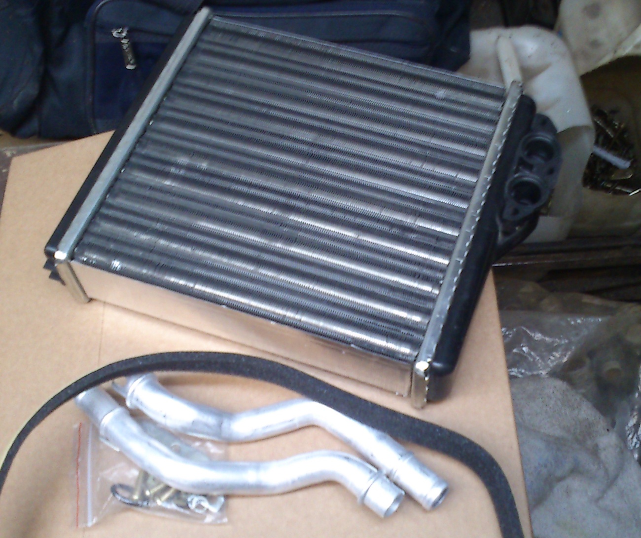

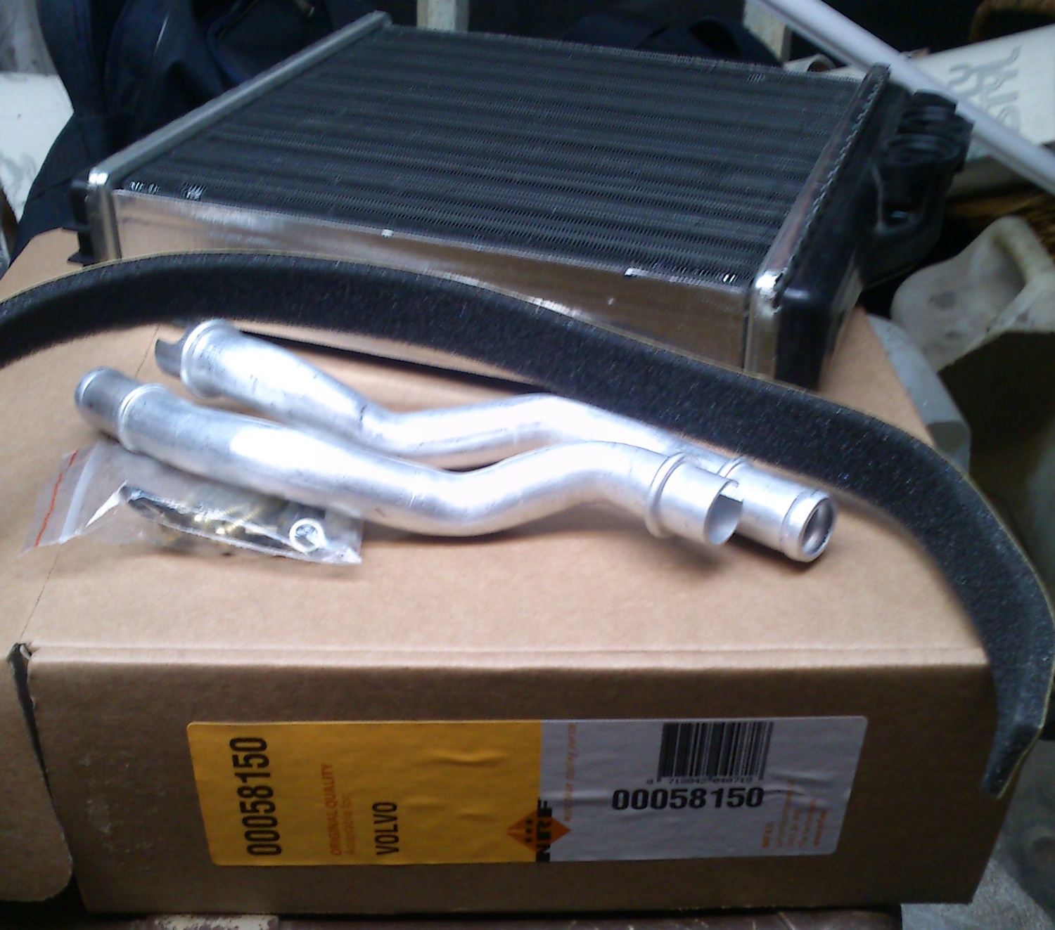

Сообщение Pasa0903 » Чт ноя 21, 2013 2:35 pm
301000 км. Замена радиатора отопителя NRF 58150. Нидерланды. Огромное спасибо Валере за подсказки в ходе замены детальки. Греет, что дурная и в салоне вроде сухо. :idea:

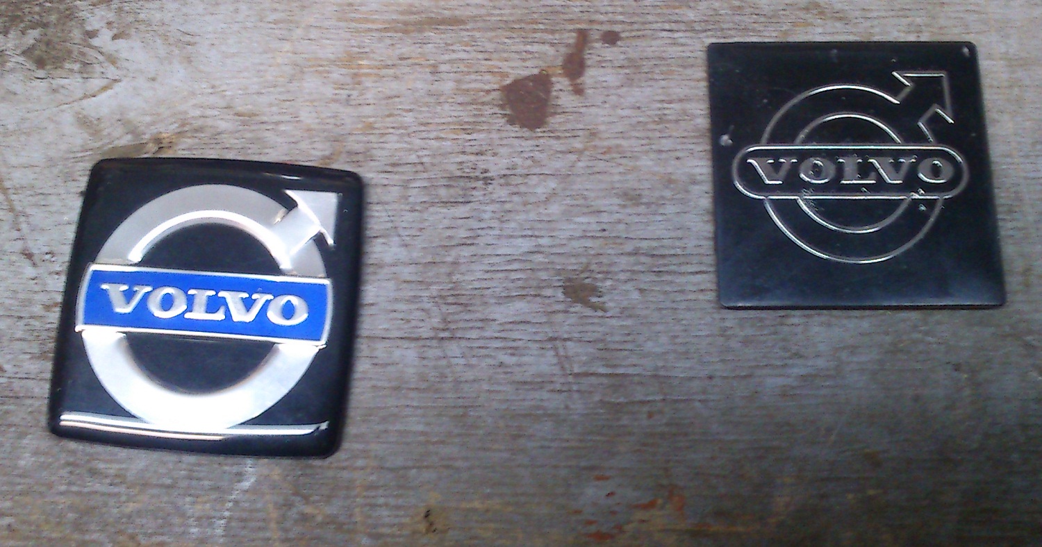

Сообщение Pasa0903 » Чт янв 16, 2014 10:01 pm
Освежил решетку, спасибо try. ;) Новая эмблема размером чуть больше родной, сточил чуть бока на точиле и все стало гут.
