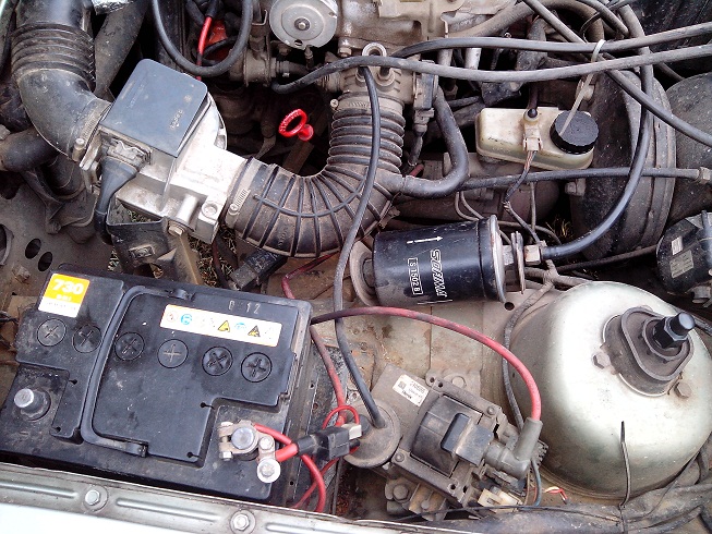

Доброго всім часу доби. Прошу поради, недавно купив Volvo 360 1,7л повний інжектор, машина їхала добре, прийшли добрі друзі погазували машина заглохла, я з нею довго мучився завів, машина давиться кількістю бензину заливає свічки, сильно троїть, провіряв компресію 12 по всіх циліндрах, думаю справа в електроніці, може хтось стикався з таким подадьте будь-ласка що робити.

Сам не знаю, що є то є, машина пригнана колись із за кордону, по деяких сайтах проскакує інфа що були такі моделі, а причину я визначив розходомір повітря клинить на повному відкритті заслонки, звідси й перелив, зараз все добре, дякую всім за увагу і поради)

прикольно! там еще и лопата расходомер. ну пусть радует.

ага.... в 340 запаска на том месте где у вас аккум и расходомер.

запаска под капотом только с 1,4 и 1,7 моторами.
На дизельных и двухлитровых акум расположен с другой стороны (там где у 1,7 и 1,4 запаска), там абсолютно другой топливный бак, на 360 металлический, на дизеле пластиковый, висят над коробкой.
Запаска соответственно на дизеле и 2,0 в нише в багажнике, потому как под капотом ее положить негде, 2,0 просто большой, а у дизеля ТНВД мешает :?
Все здесь правильно, просто в документах раньше еще когда от объема зависело сколько заплатить налога, я неоднократно смотрел 360-ки с объемом 1,7, 1,8, рекорд был 1,5 :-D
А модель мотора может быть также на блоке под выпускным коллектором отлито, но то что там В200 это точно
