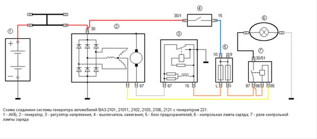

Сообщение leshaone » Вт фев 04, 2014 11:12 pm
реле регулятор зарядки на 340 чем заменить?

Сообщение leshaone » Вт фев 04, 2014 11:46 pm
Merlin писал(а):аналогичный девайс от таза или волги. но только надо выбрать с правильной полюсовкой.
но у таза там два контакта 15 и 67 а сдесь еще и минус подключается

Сообщение Merlin » Ср фев 05, 2014 12:28 am
Ну судя по схеме одна из щеток на массе. значит РР350 от волги ГАЗ-24 станет, и будет работать.
Но впринципе можно и друго РР притулить. я просто незнаю как там устроены щетки. но отпаять ту что на массе наверное можно, и тогда подав туда + можно на вторую щетку подать управление от любого ТАЗовского РР..
вобще сложного ничего нет. думаю можно любое РР притулить.
Re: реле регулятор зарядки на 340
Сообщение Merlin » Ср фев 05, 2014 12:31 am
У тебя там на схеме масса то подключаеться, но она сразу на массу замыкает один из выводов реле регулятора.
Именно так и на волге. но только на ГАЗ-24 с РР350. остальные (2410 и выше) волги на одну щетку подают постоянный плюс.

там на разьеме 2 вывода. + к красному, корпус, отдельным проводом к корпусу регулятора (черный), ну и Ш к щетке.

Сообщение leshaone » Ср фев 05, 2014 1:17 am
Merlin писал(а):Ну судя по схеме одна из щеток на массе. значит РР350 от волги ГАЗ-24 станет, и будет работать.
у меня есть РР от таза, такое как на схеме, что мне нужно сделать? отпаять щетку та что на минус прикручивается, и как РР в цепь подключить?

Сообщение Merlin » Ср фев 05, 2014 1:52 am
Отпаять ту что на минусе и подать на рр а вторую щетку на плюс 12

Сообщение zmey-kumarik » Ср фев 05, 2014 9:42 am
ВАЗ классика, если не найдётся оригинал, или любое другое с регулировкой по "плюсу", т.к. "масса уже подключена. РР-350, РР-380, РР310-В (ЗАЗ).
А вообще не мешало бы глянуть на щёточный узел, точнее, на подключение его к "массе" - если её легко отключить, то регулятор можно брать любой.

Сообщение zmey-kumarik » Ср фев 05, 2014 9:52 am
у меня есть РР от таза, такое как на схеме, что мне нужно сделать? отпаять щетку та что на минус прикручивается, и как РР в цепь подключить?[/quote]
Не надо ничего отпаивать! Красный провод (D+) на "15" Вазовской релюшки, зелёный (DF) на "67" а чёрный (D-) на корпус реле (там на лапке крепления должон быть болтик).

Сообщение leshaone » Ср фев 05, 2014 9:56 am
Люди, я не електрик, но как лампочка контроля зарядки на ваз работает я понимаю, там есть + и - , когда есть заряд + размыкается, ОБЬЯСНИТЕ как на Вольво она работает :drag: .
leshaone
Сообщения: 459
Сообщение zmey-kumarik » Ср фев 05, 2014 10:28 am
leshaone писал(а):Люди, я не електрик, но как лампочка контроля зарядки на ваз работает я понимаю, там есть + и - , когда есть заряд + размыкается, ОБЬЯСНИТЕ как на Вольво она работает :drag: .
Когда зарядки нет, плюс проходит через лампочку на реле-регулятор, далее через щётки на обмотку ротора и на "массу" (по рисунку E72 - D52 - A7 - D+ - DF - D-). Лампочка горит.
Зарядка есть - плюс идёт только до лампочки(E72 - R9),с обратной стороны от дополнительных диодов( диодов подпитки) так же идёт плюс(G1 - A7 - D52 - L6). Два плюса с двух сторон на одну лампочку могут засветить её только при хреновом контакте с одной из сторон.
Так что если с ВАЗовским реле не заработает, может прийдётся подключать на его клемму "15" плюс от замка, а красный провод просто заизолировать (но от генератора не отключать).
