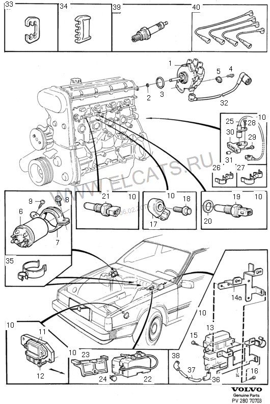

Только оригинал? или с чего то подойдет?
Судя по силикону у меня он наверное подпускает маслицо. №3
Бегунок, менять?

И еще вопрос, привод бегунка без датчика Холла, там есть сальник?

Алексей сальник в самом распределителе стоит ,а это колечко уплотняет между головкой и корпусом. Посади на гермет и не парься.

Когда снимал, не глянул в каком положении был бегунок относительно корпуса. Вариантов два?

Вариантов 1 :D

Один правильный .....протупил, упоры сдвинуты относительно оси... :-P :oops:

по другому не поставишь если ось болтается - выточи и запресуй втулку, если нет =подбери колечко, и забудь проблему.../а сальник на распредвале я бы все же поменял/ С ув ИВ.
