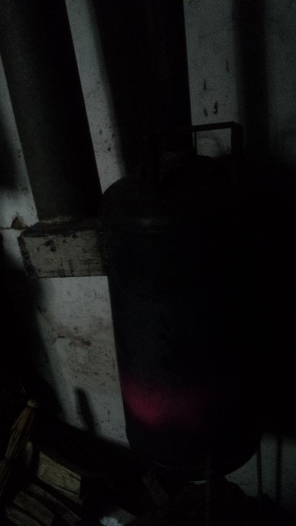

То alexnax
Закладка сухими дубовыми поленцами, довольно плотно, общая продолжительность горения этой закладки составила 8 часов, последние часа полтора не так интенсивно но все же было еще тепло.
Температура на улице +1...+2
четыре с половиной часа горения
два с половиной часа горения

Сообщение alexnax » Пн фев 10, 2014 11:28 pm
Stas340 писал(а):То alexnax
Да я уже твёрдо решил что к следующей зиме у меня будет такая же ;) Дровишками только запасаться придётся. А чем будет охлаждаться двигатель от явы?
