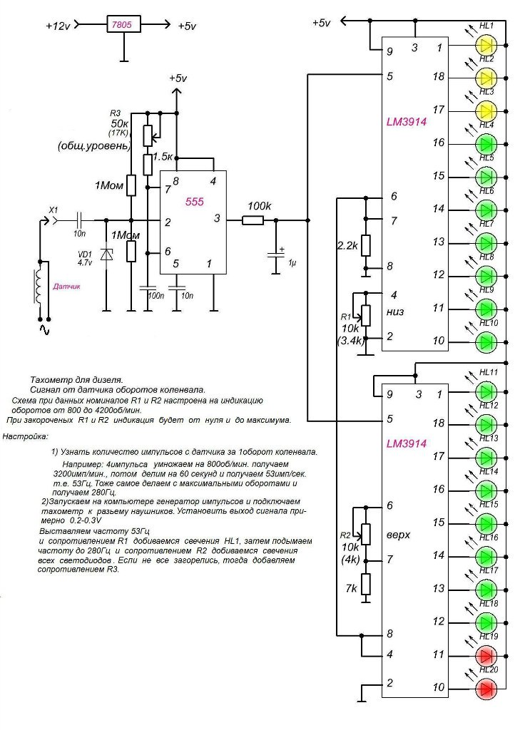

Вот к примеру одна из схем тахометра. Может пригодится для раздумий.

Вот эту же схему по идее можно притулить и к датчику, который притулить вместо спидометра и получится, что одна и та же схема индикации будет работать и как спидометр и как тахометр :D

Кстати только что копался на ютубе, и узнал что это "Квазианалоговый тахометр" По этому запросу в поисковике много есть схем.
Итак нашел я наконец то видео под которым я откопал данную схему, под ним написано что подключен тахометр к БСЗ. Шкала работает как на гифке 2.
1. Зображення
2. Зображення
А вот и видео о котором я говорил.
Кстати для такого тахометра нужно и прошивку сделать или скачать где то? :o
