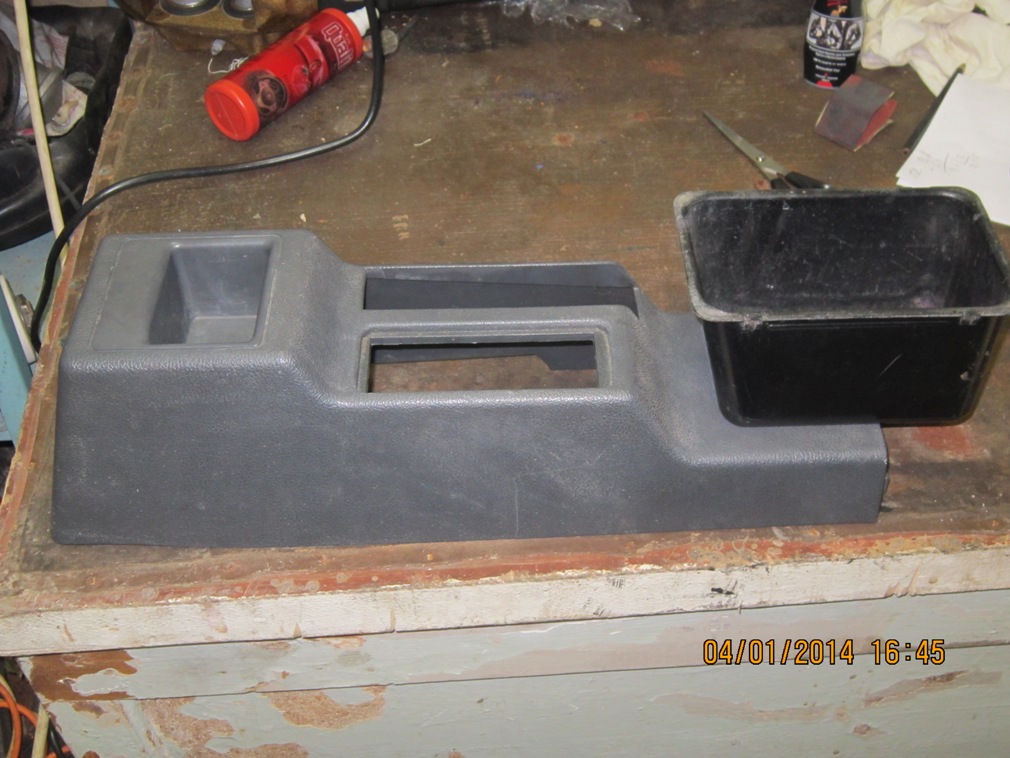

Сообщение dok » Ср янв 08, 2014 9:00 pm
Вот так "доработал" бордачок.правда, надо еще прошпаклевать и покрасить...но это надо втепло...

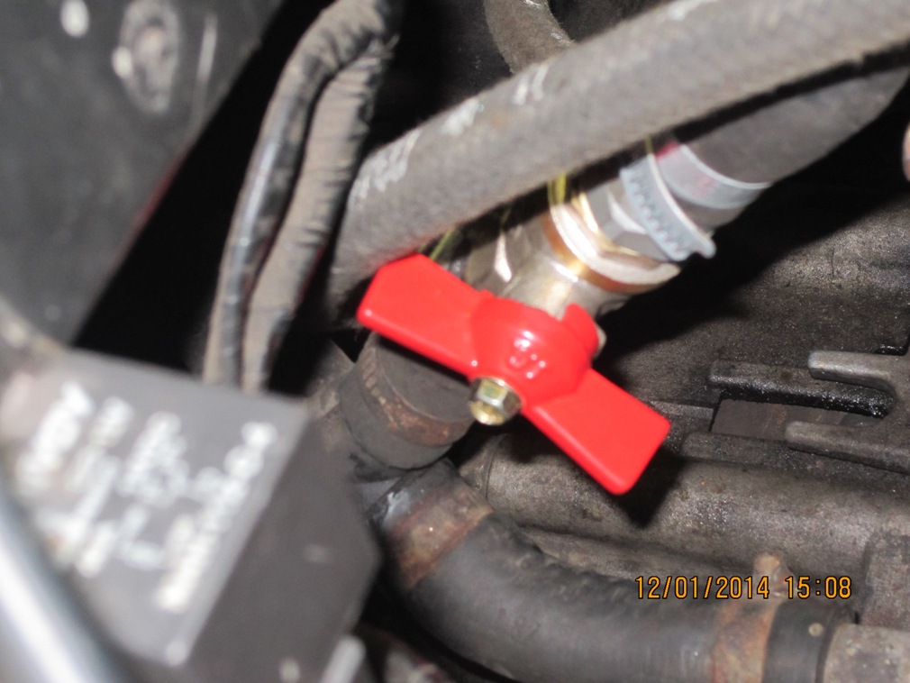

Вот такое решение отопление салона,кран закрыл и.... потеплело,на лето открою и не нарушаем циркуляцию,может и "колхозно" но зато тепло

Это, я так понял, перекрывается параллель радиатору печки? Если да, то я бы поставил двухходовой кран - в одном положении весь поток через печку, в другом мимо. И поиграться с температурой можно не нарушая циркуляции.

Тогда может трехходовой ? :moil:
Жаль только сервоприводы на 220 и 24 В попадались. Если есть на 12В -- можно неплохую альтернативу подискать. Только ... по цене явно дороже обычного краника печки ..

Так точно.Вариант конечно интересный и даже лучше и правильнее,но что нашлось в хате.спасибо,учту.

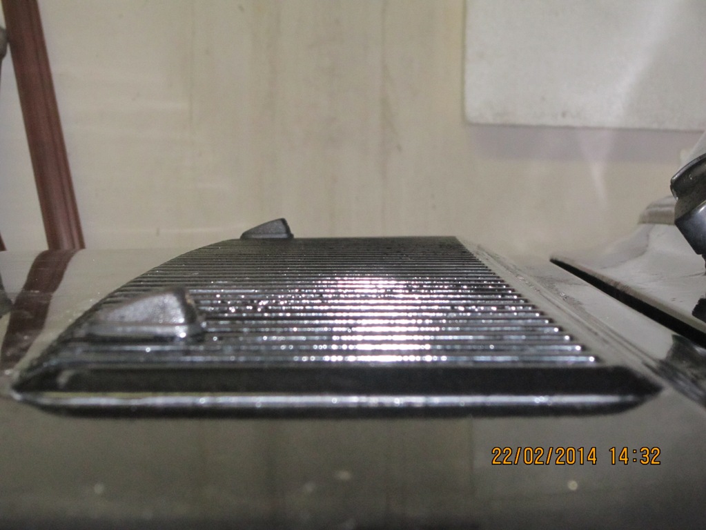

Купил и установил веерные форсунки.Впечатляет,особенно еще то,что стоящий возле дверей получит порцию душа.

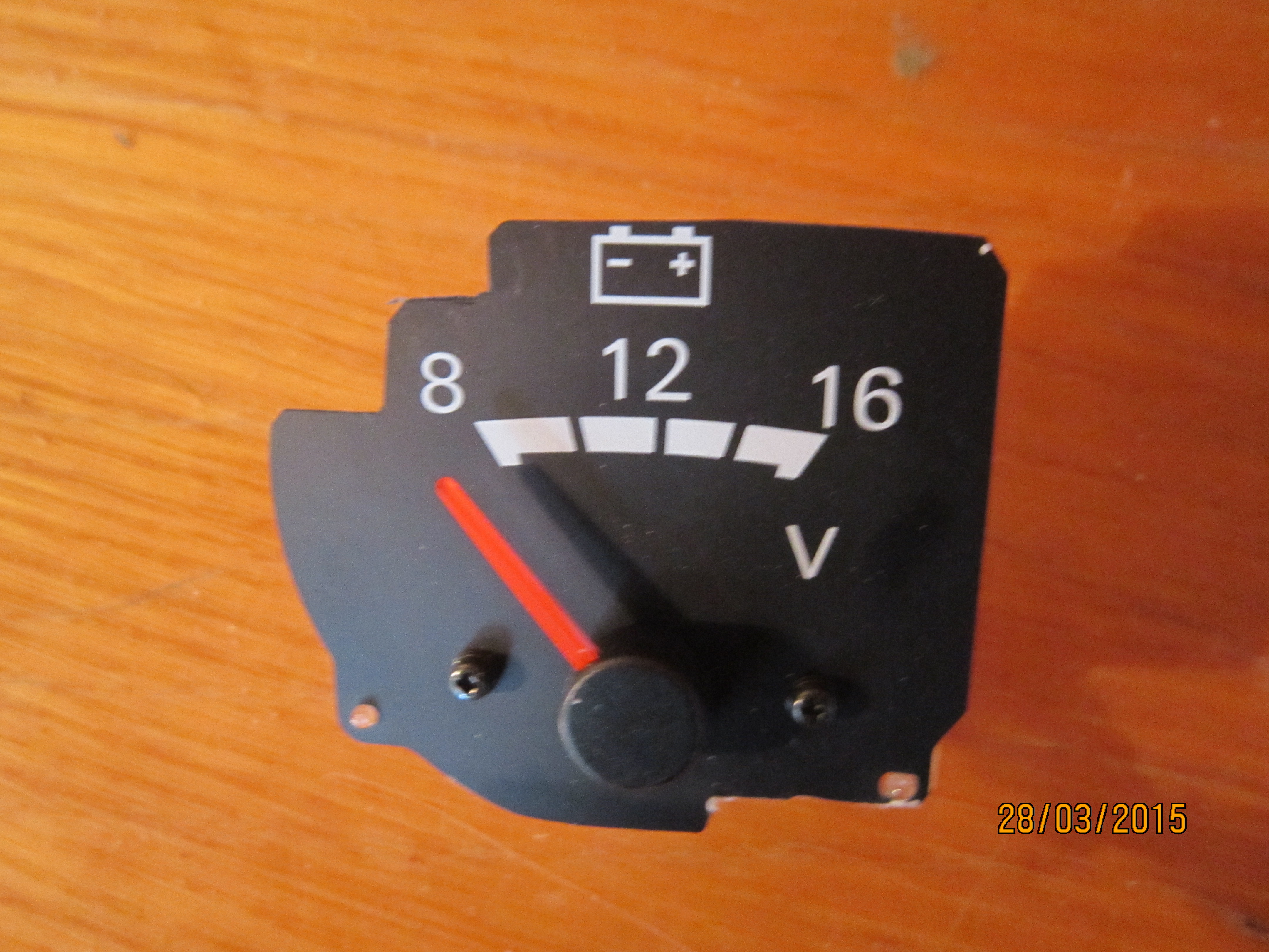

добавил немного приборов.вольтметр от мицубиси,встал с доработками,остальное родное,все работает.

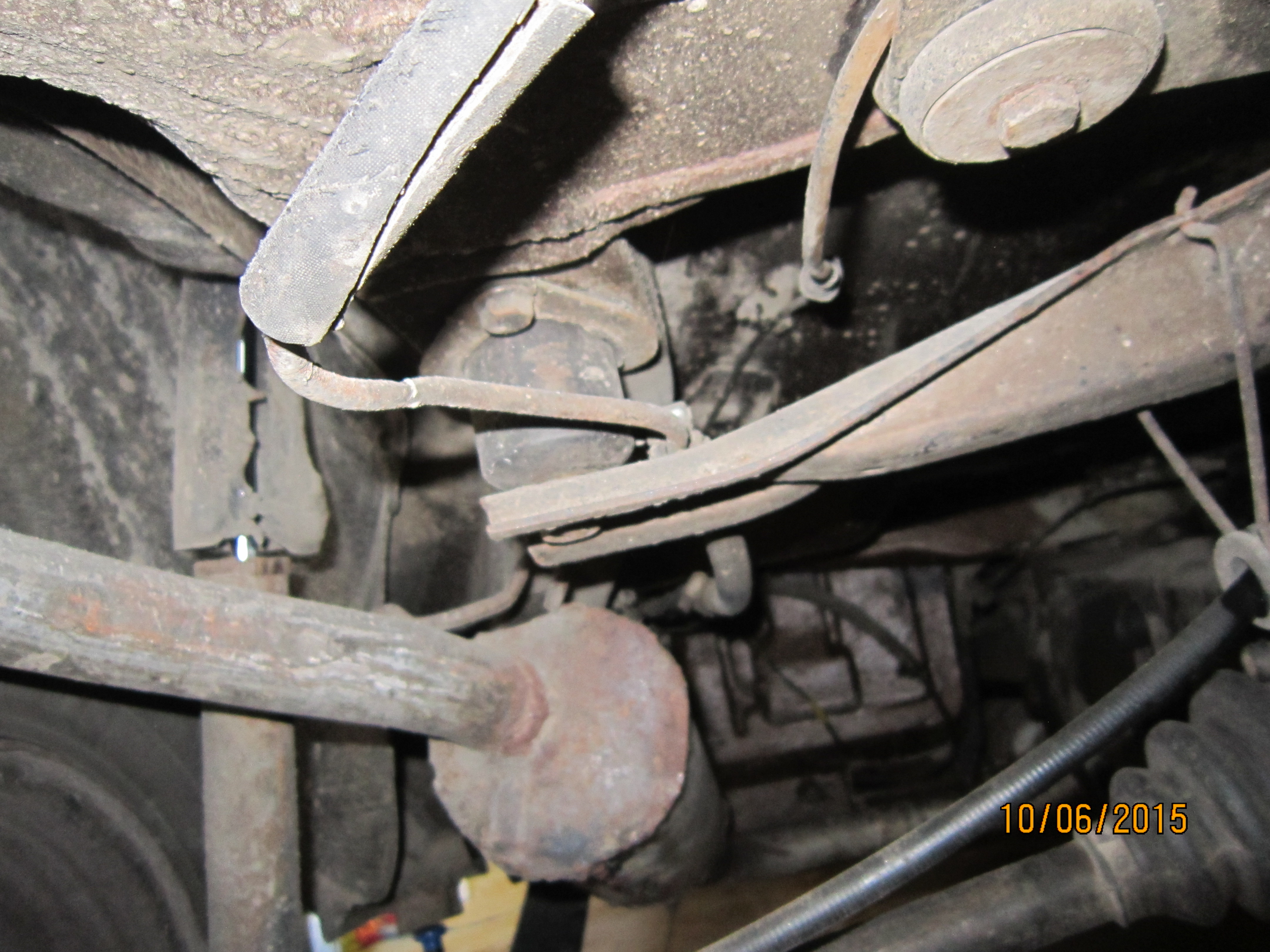

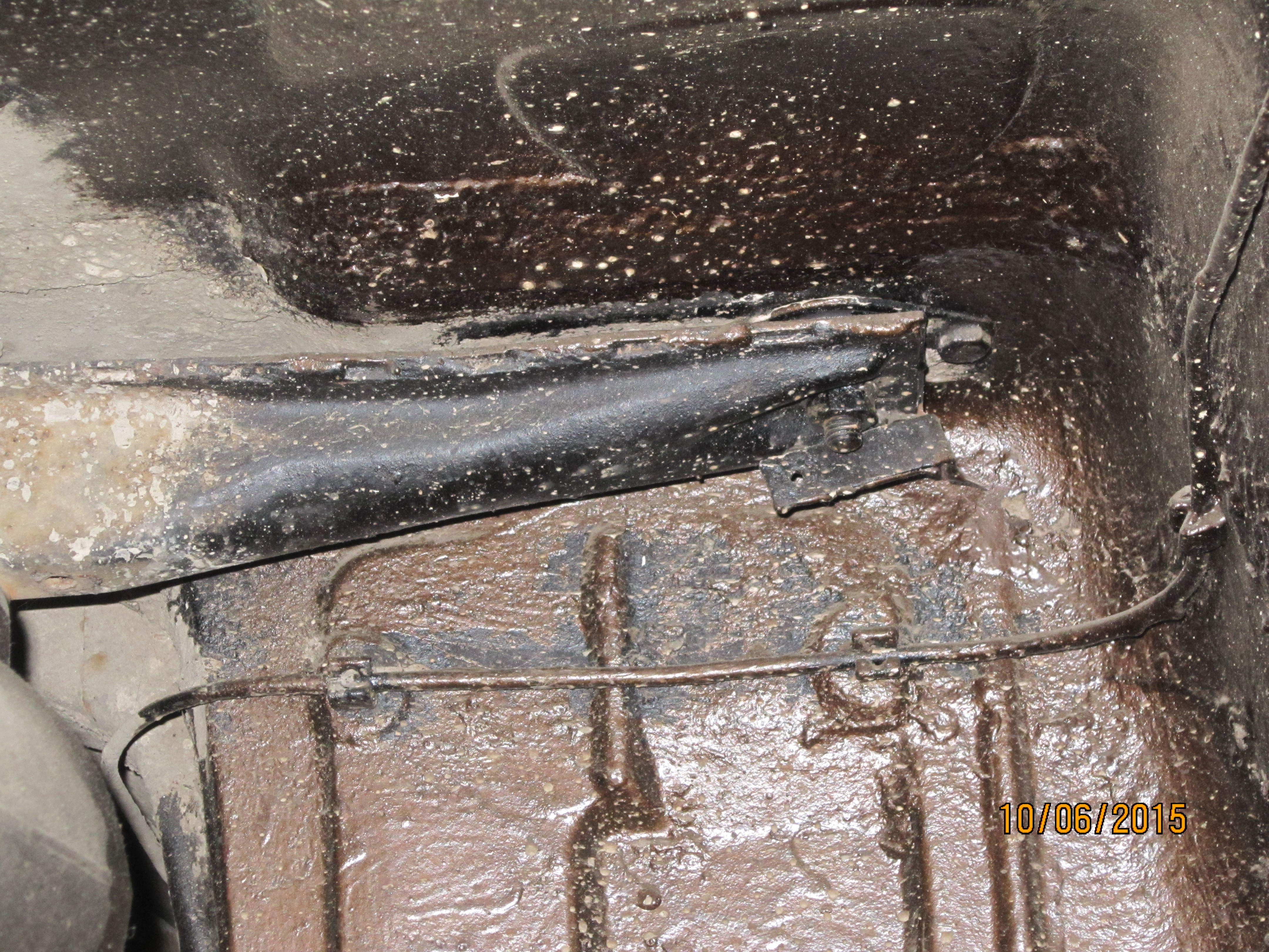

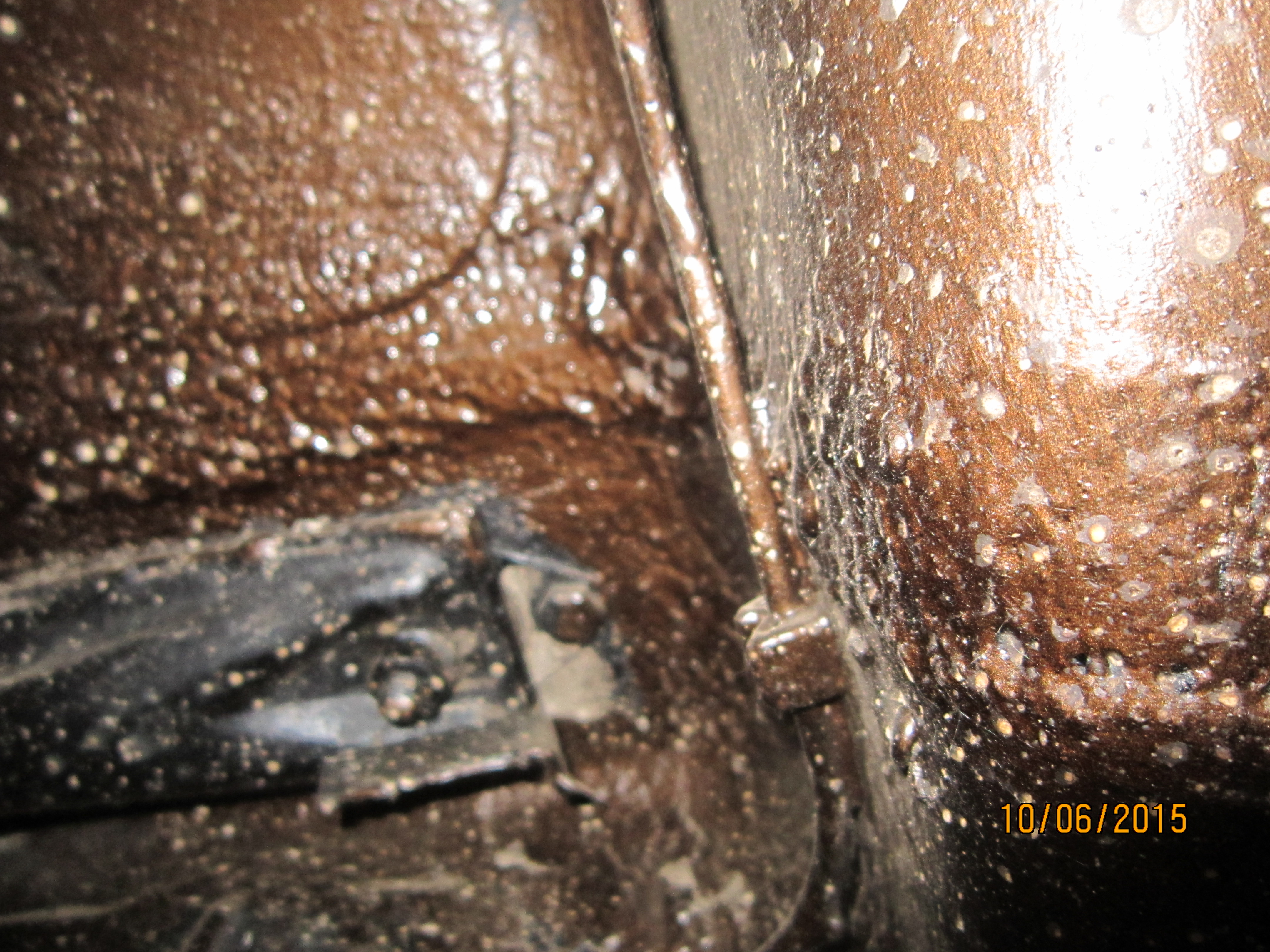

Прошу прокомментировать содержимое фоток-нет передних подушек.а как стоят задние?может у кого то есть фото как правильно.ставить передние и менять задние?

Задние подушки самопал,менять срочно,должны быть такие как и передние,кардан еще жив? :o

Как ни странно-жив.но по книге рисует разные,одинаковые все 4 у вариатора,и установка не понятная-или я чего-то не "догоняю"
