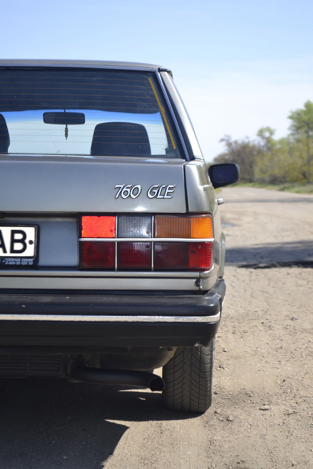

Сообщение KirKo » Вт апр 29, 2014 10:39 pm
Вот и пофотались :D
KirKo
