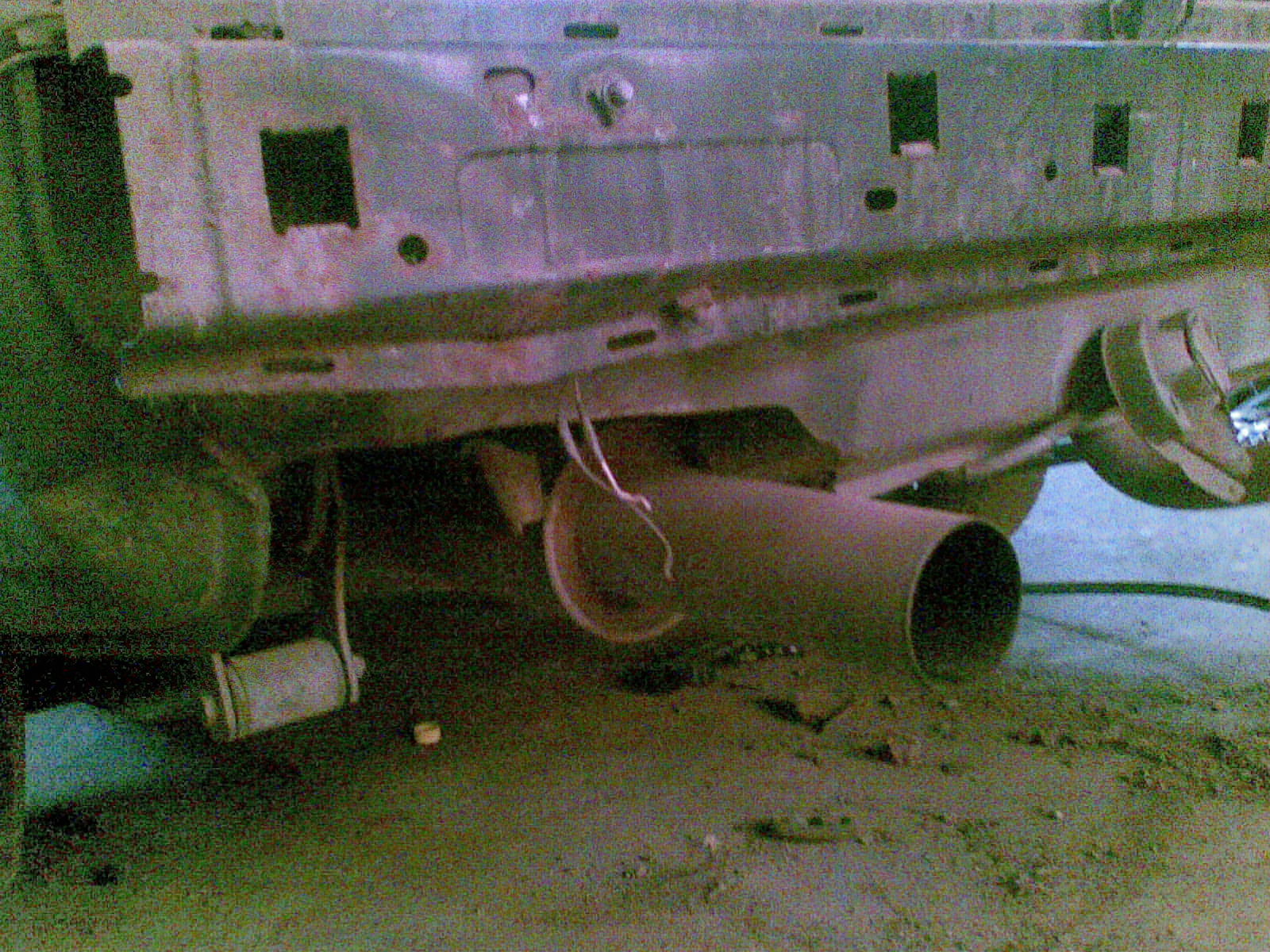

Сообщение Евгений » Чт июн 18, 2009 8:57 pm
вот так у меня, может кто и себе типа такого пристроит

Сообщение nikolajs » Чт июн 18, 2009 9:22 pm
О!Оно самое, только кусочек отчикрыжили :D заднего фартуха! :D

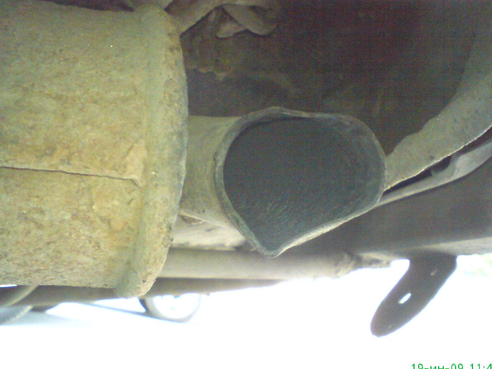

Сообщение The_Lord_Alex » Пт июн 19, 2009 11:50 am
у меня сейчас вот так

The_Lord_Alex писал(а):да и по звуку я не хочу чтоб она работала громче))) так что прямоток не подходит. а вот насадку в сторону не хочется выводить.
Сделай по колхозному: обрежь болгаркой трубу до изгиба, разверни, чеб она вниз смотрела, и привари обратно-в салон тянуть перестанет
