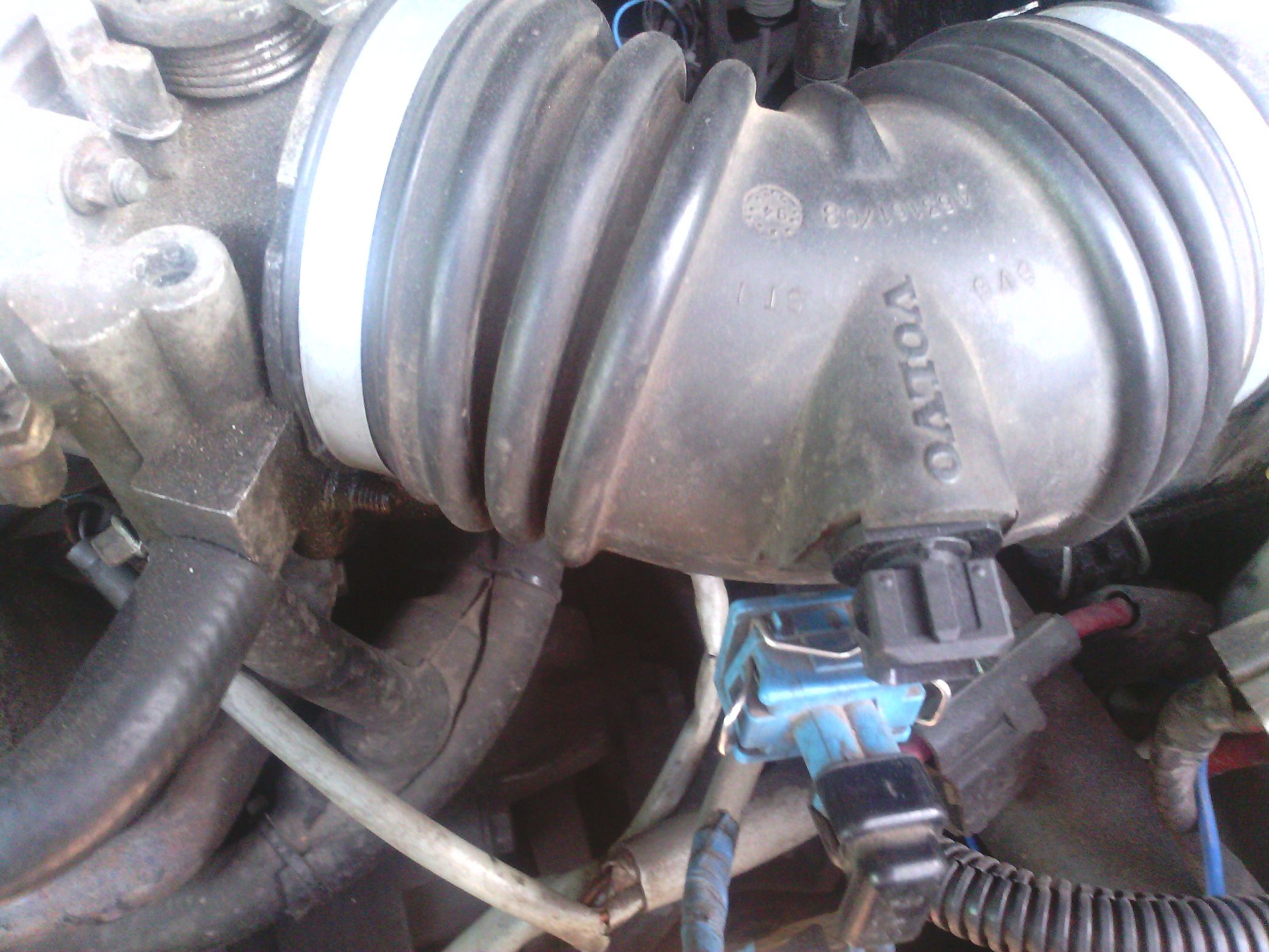

Сообщение sergvega » Сб апр 12, 2014 7:57 pm
Вот немного для Валеры
такая вот погода
Датчик онли фо Валера
а такие мои свечи
