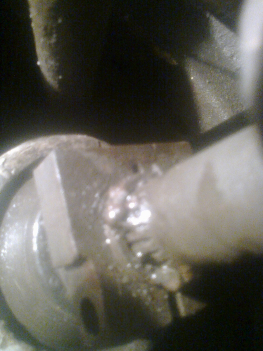

Всем привет !!!а вот и виновник
разорван сайленблок и выпресованая шлицевая часть
вычещеное посадочное сайленблока
выравнивание кромки
развальцовка в домашних условиях
разорваная сторона сцепления

продолжаю как то не так но вы поймете ,это так поиздевались пред идущий хузяин .( колхоз в колхозе востановление шлицевой части ) :roulette:
слизало шлицы

Други, что посоветуете, есть 4 кардана слизанных с одной стороны. Пока вижу 2 варианта решения проблемы
1. разобрать карданы, поменять сайлентблоки. Вопрос, как надежно закрепить сайлент в кардане? не будет ли вращаться резинка в сайленте? как я понимаю балансировать потом ничего не надо будет.
2. наваривать шайбу на слизанные шлицы, приваривать шлицы к шайбе, делать отверстия и соединять это все. ПОтом все это надо балансировать.

Как по мне, то второй вариант надежней и проще, я так ездил несколько лет. Ведь вопрос не только в кардане и балансировке, но и в подушках, они должны быть в нормальном состоянии.
