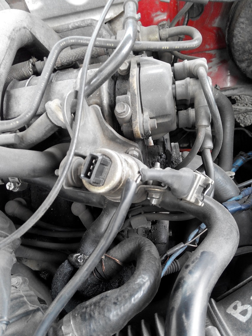

Всем знатоками доброго времени суток.
Бывший хозяин поставить регулятор хх не пойми от чего (фото прикладываю), машина на холодную заводится с 3-4 раза..
Правильно я понимаю, что родной - это BOSCH 0280140516 (фото также прикладываю)? Собираюсь покупать такой.

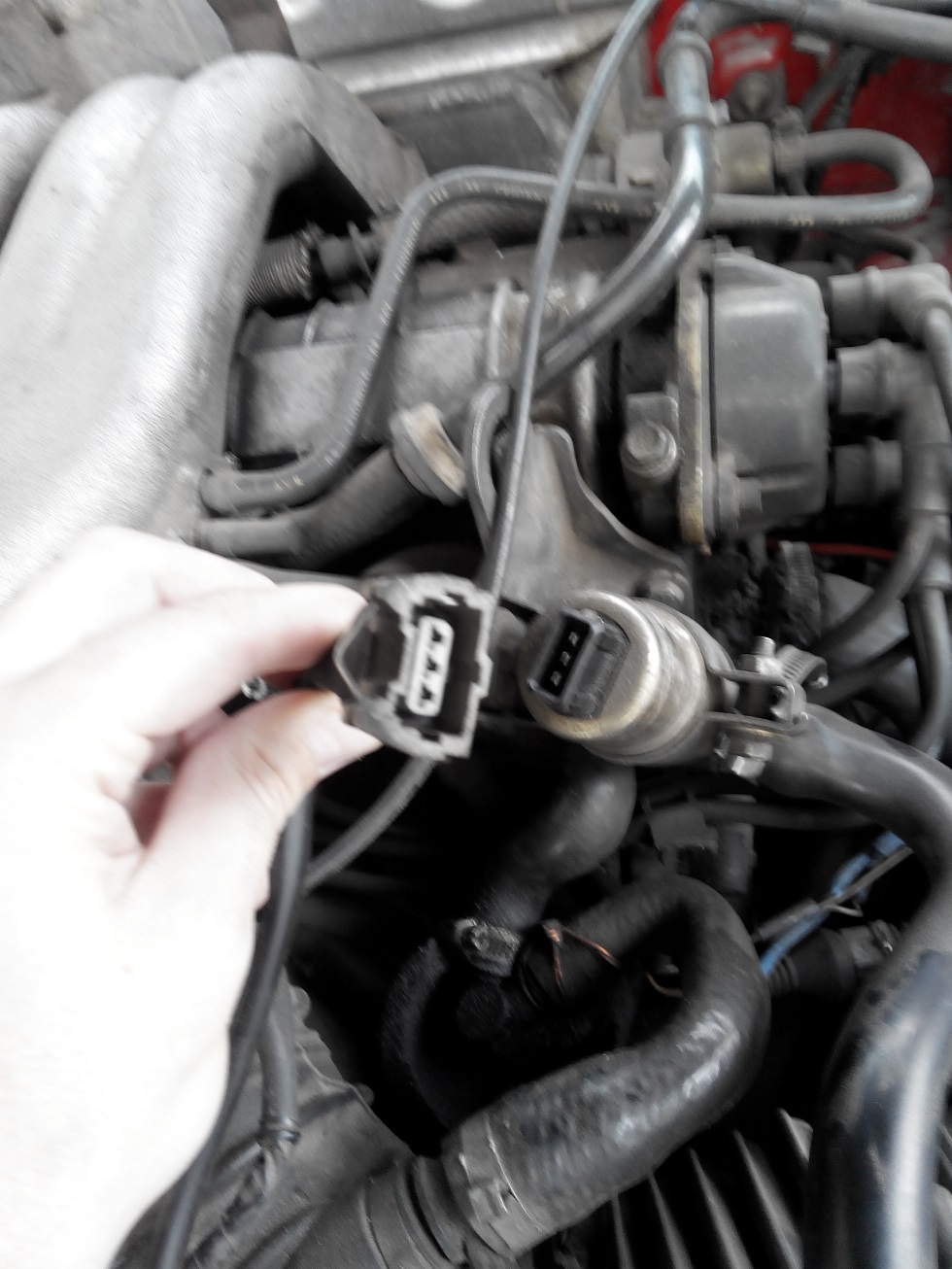

И очень прошу кого-то сфотографировать нормально установленный регулятор хх, т.к. у меня и крепления уже не те, и питание переделано под другой штекер с тремя проводами (с проводкой разберусь).

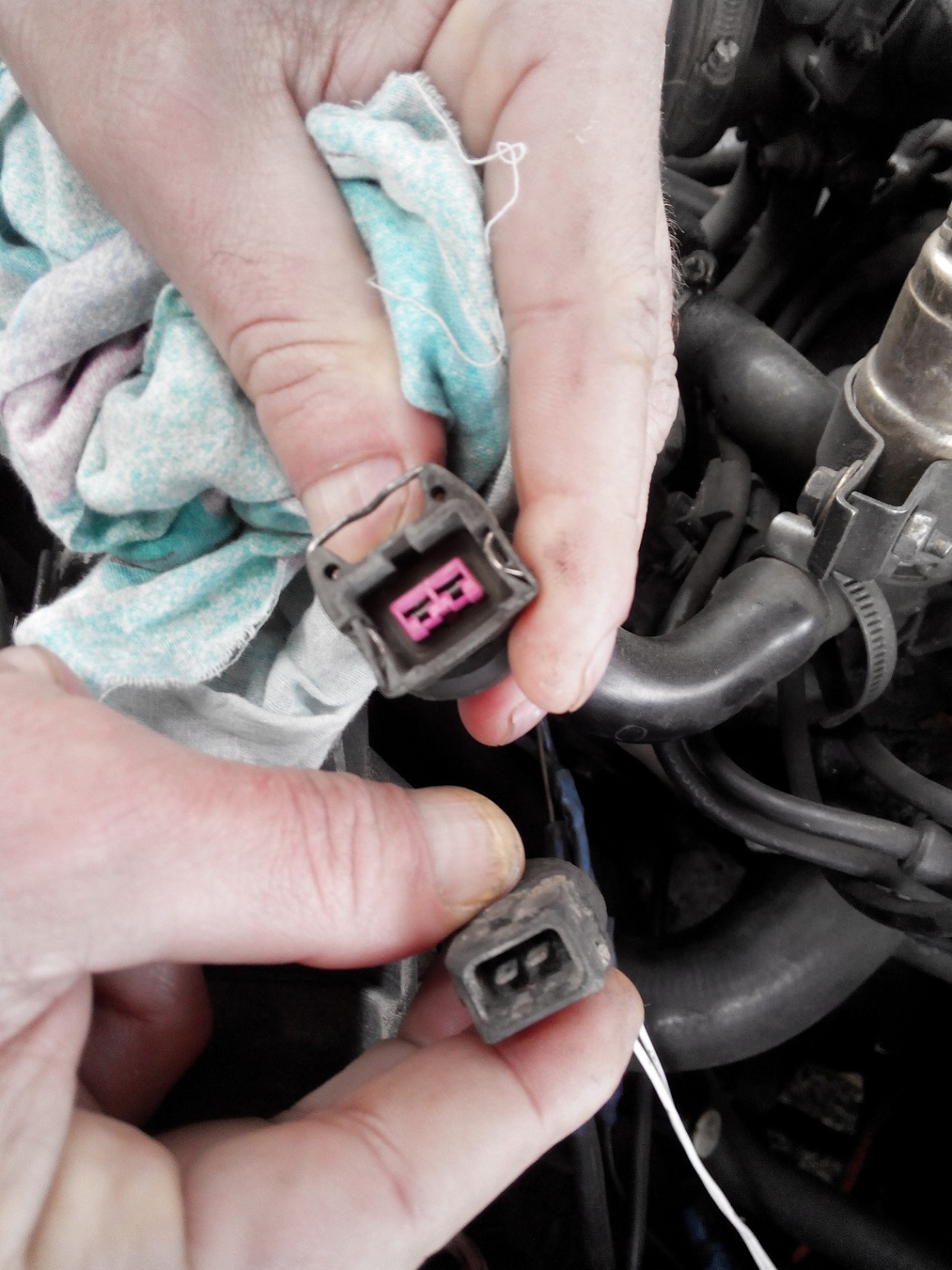

Кстати, может у кого есть родной штекер питания на данный девайс - папа (фото тоже сделал :)), заберу за деньги.

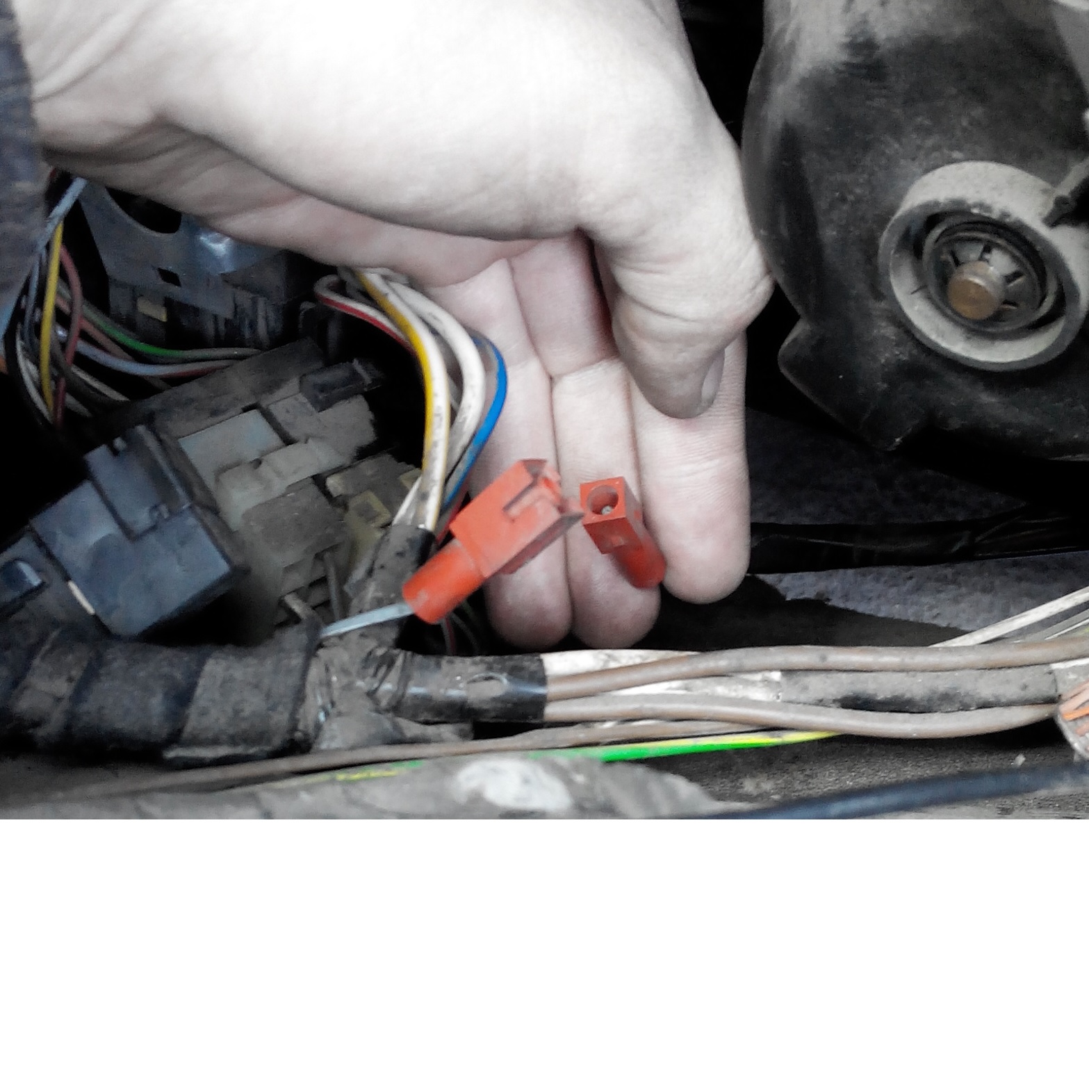

А, и ещё одно, по электрике - не нашёл на схемах такого цвета. Что это на последнем фото (с оранжевыми колпачками)?
То, что установлено сейчас, с какой авто - непонятно

На три контакта , это с эл. управлением открытия\закрытия заслонки. Родной на два контакта, электрикой только открытие , закрытие пружиной. Родной на фото очень напоминает клапан хх с 7,9,850... Только смущает черная хреновина на выходе. Так как это Вольво, то крепление клапана хх также почти везде одинаково. БОльшая резинка куда вставляется клапан, а резинка прикручивается к коллектору или еще куда нибудь.
Повідомлень: 4442
Re: Регулятор холостого хода на 440 '89
Повідомлення b1gg1e » Сер квітня 09, 2014 6:47 pm
Ну да, как-то так, этот рхх ставится на целую группу марок авто, и вольво среди них (240, 440, 460, 480, 740, 940, 960, S70, V70).
А та черная хреновина - просто пластмассовая накладку для увеличения внешнего диаметра отверстия - она снимается.

регулятор хх у тебя правильный стоит, на 3 контакта!!!!
мотор или В18F или В18FP

по поводу оранжевого проводка разьединенного не парься!!!!

Все выше сказанное правда, а мотор может быть в18е. Но пох хх 3 контакта должен быть, а если заводится плохо, а с нажатой медалью газа хорошо, то возможен писец компу. Ну номер тел есть чуть что звоните расскажу.
