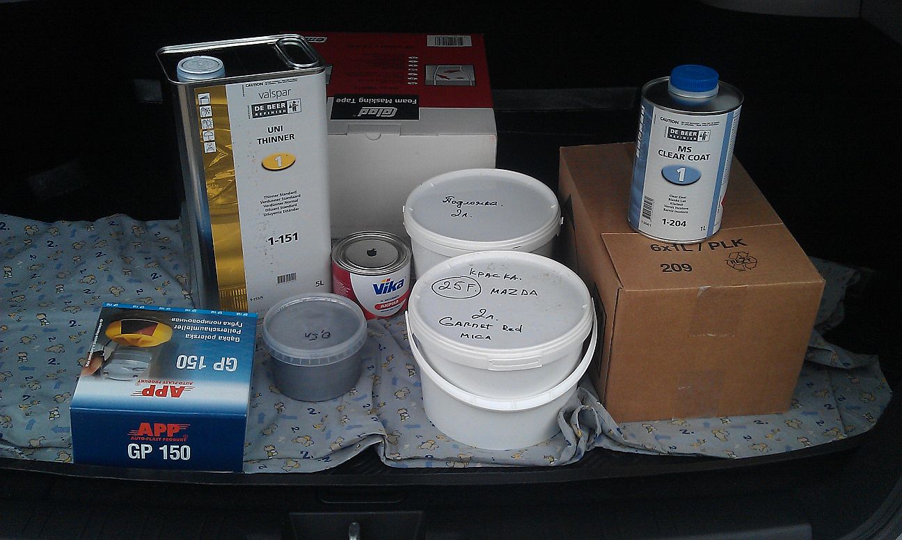

Ну вот наконец пришло время купить краску. Купил.Стоит ........!!! :roulette:
Последний раз редактировалось volvo244DLs Вс апр 13, 2014 12:12 pm, всего редактировалось 1 раз.
Re: БОРТ 244 DLS
Сообщение MOOSE » Вс апр 13, 2014 10:59 am
какой цвет?
Re: БОРТ 244 DLS
Сообщение volvo244DLs » Вс апр 13, 2014 12:21 pm
Цвет Garnet Red Mica. По паспорту - красный. Но краска не металлик, а ксералик. Можно глянуть вот здесь на цвет. https://www.google.com.ua/search?q=garn ... 40&bih=737 С множествоп переливов и оттенков при разном освещении.
Её нужно ложить не на грунт а ещё на подкладку, которая наносится сверху грунта. На диски взял самое крупнозернистое серебро. И подкладка под неё чёрный мат. На выходе получается как никель.

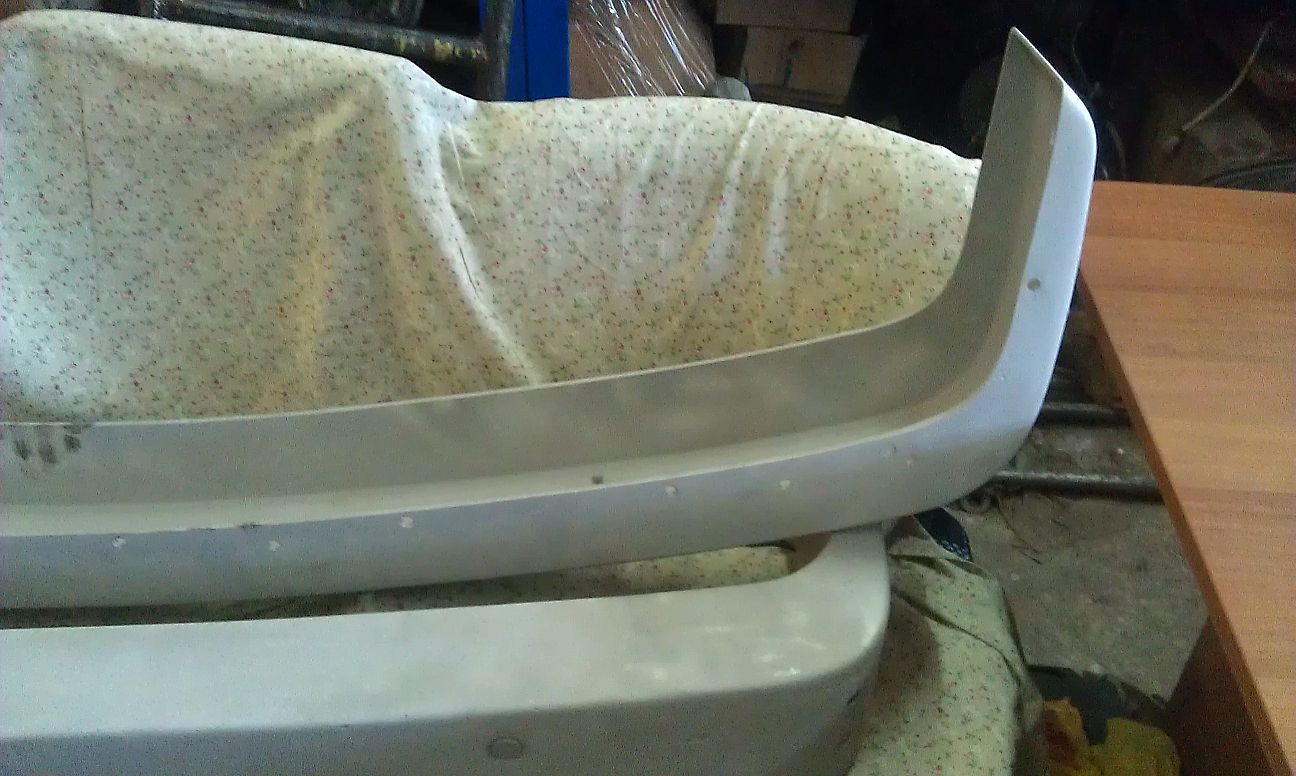

Бампера после пескоструя.
Re: БОРТ 244 DLS
Сообщение troll999 » Вт апр 15, 2014 7:07 pm
Это уже с грунтом?
troll999
Сообщения: 879
Автомобиль: Volvo 244D24TIC
Re: БОРТ 244 DLS
Сообщение volvo244DLs » Вт апр 15, 2014 7:11 pm
Нет. Это только забрал с пескоструя. Потом грунт по алюминию, потом чёрная подкладка, потом серебро и лак. Ну и потом :cars:

Сообщение troll999 » Вт апр 15, 2014 9:32 pm
всегда было интересно почему детали после пескоструя светло-серые...думал сразу грунтуют,чтобы защитить. :)
troll999
Сообщения: 879
Re: БОРТ 244 DLS
Сообщение nikolajs » Вт апр 15, 2014 10:33 pm
Ну а как? Песком бьют. Вот и получается мат. Алюминий вообще штука прикольная, ибо как только ты его оголил, он сразу покрылся окислом. Это на заводе его из ванны в ванну с химией окунают и тогда он долгие годы не гниет. Ну то такэ.
