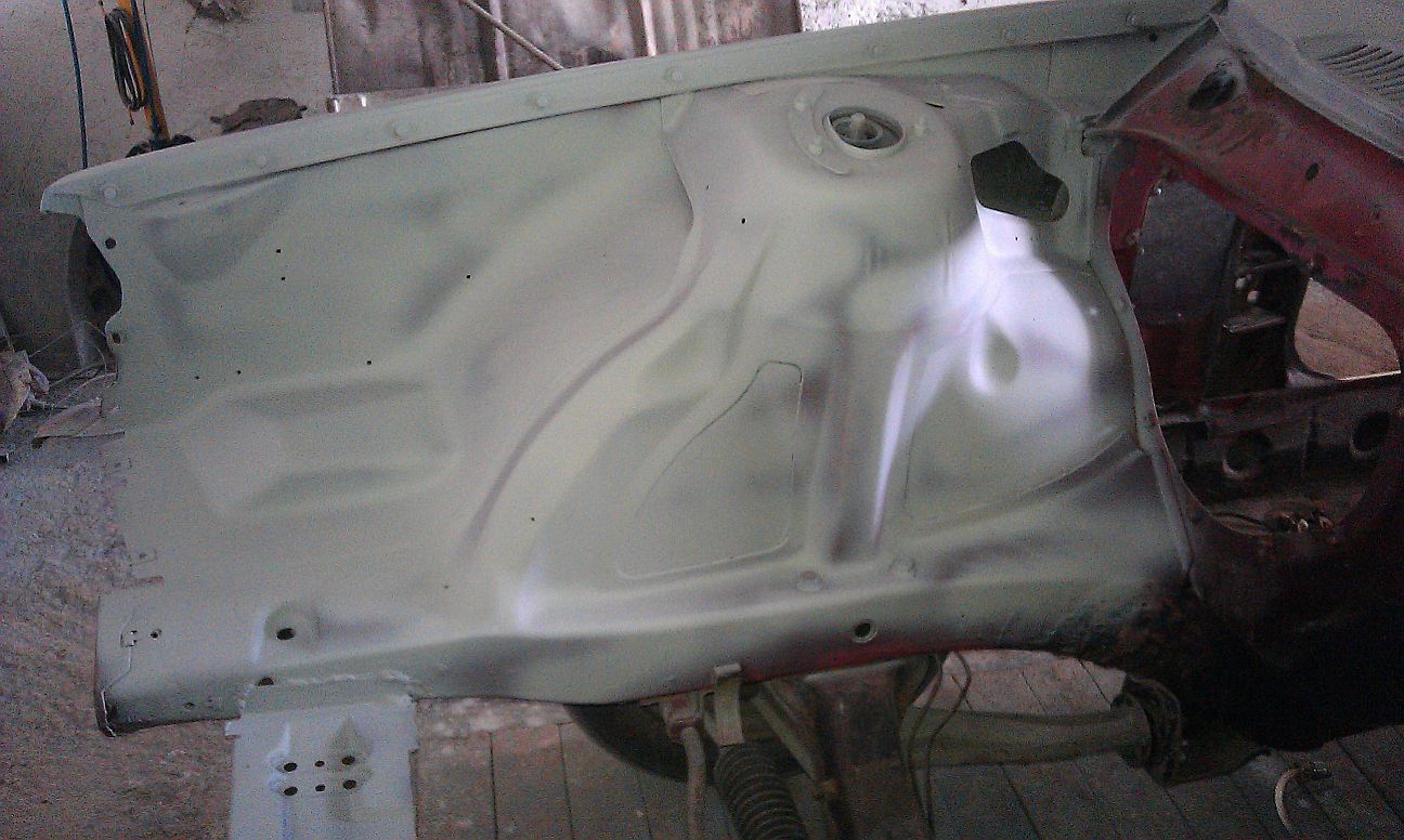

Вот, что сделано на сегодня. Вырезаны на всех дверях места под проэкторы ВОЛЬВО. Осталось только заварить пустоты, что бы не попадала туда грязь. Все наружные части готовы. Приступили к моторному отсеку. Сегодня начали снимать перегородки между моторным отсеком и салоном.

Re: БОРТ 244 DLS
Сообщение nikolajs » Вт апр 22, 2014 8:25 pm
Это те, что на землю логотип проецируют? Забавная вещь.
Re: БОРТ 244 DLS
Сообщение Григорий » Вт апр 22, 2014 8:30 pm
А с перегородкой в салон то что не так? :o

Re: БОРТ 244 DLS
Сообщение volvo244DLs » Вт апр 22, 2014 8:33 pm
Да, Коля, это они. Но для правильности проэкциина земле нужно их ставить в горизонтальном положении по отношении к земле. Ну а посколько у меня дверь под углом вот и принял такое решение. Думаю будет не плохо.

Re: БОРТ 244 DLS
Сообщение volvo244DLs » Вт апр 22, 2014 8:45 pm
Григорий писал(а):А с перегородкой в салон то что не так? :o
С перегородкой всё в норме. Её сняли. Очистят, покрасят и соберут по новому. Кажлый болтик тоже очистят и после сборки обработают мовилем под давлением, что бы не попадала влага. Так на ней снимают всё, что только можно снять и откручивают все болты.

Re: БОРТ 244 DLS
Сообщение Григорий » Вт апр 22, 2014 8:48 pm
А она там что откручивается? :o Я думал болгаркой дырку вырезали :-D

Re: БОРТ 244 DLS
Сообщение volvo244DLs » Вт апр 22, 2014 8:51 pm
Григорий писал(а):А она там что откручивается? :o Я думал болгаркой дырку вырезали :-D
Это специальные съёмные стоят. Это для того , если машину делают с правым рулём.

Re: БОРТ 244 DLS
Сообщение Fomax79 » Вт апр 22, 2014 9:12 pm
Попробуйте обязательно поставить хоть один проектор(до сварки,шпакли и т.д.) и посмотреть как светит. Кромка двери может отсекать часть рисунка.

Re: БОРТ 244 DLS
Сообщение volvo244DLs » Вт апр 22, 2014 9:24 pm
Спасибо за совет. Завтра проверю.

Re: БОРТ 244 DLS
Сообщение volvo244DLs » Ср апр 23, 2014 10:25 am
volvo244DLs писал(а):Спасибо за совет. Завтра проверю.
Проверил. Усе в порядке.
Re: БОРТ 244 DLS
Сообщение Fomax79 » Ср апр 23, 2014 1:15 pm
Я ставил уже на собраной машине,в карманы передних дверей,как результат кромка чуток подрезает рисунок проектора.Потому и предложил проверить.
