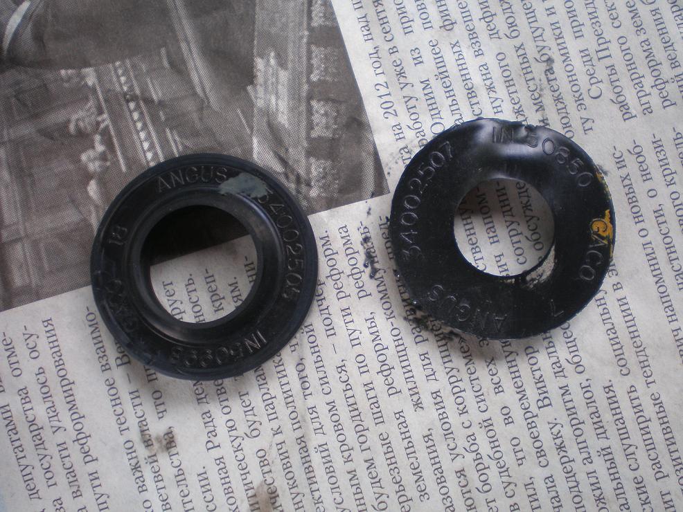

Вероятно сдохла пластиковая втулка на выходе вала к рулевой,ну и сальник. При желании можно поменять не снимая рейки,но искать тогда лучше по раздельности,сальник,пыльник и подшипник вместо втулки. Я менял но люфт на выходе так и остался,но рейка не текла,просто болтанка вала не понравилась. Есть фото с номерами.
Оригинальные сальник и пыльник.
Втулка и её замена-подшипник.
Вид на сальник,пыльник уже выковырян,за стопорным кольцом стоит сальник и втулка.

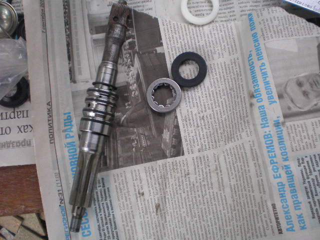

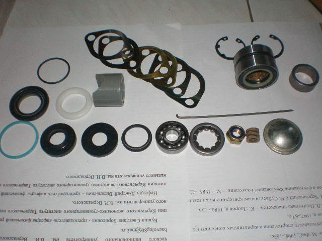

И ещё,если течёт из за уплотнительных колец на золотнике(вал на руль) то сальник менять бестолку,а их в ремкомплекте нет,но вроде стандартные и мастера подбирают. Снять вал и поставить на место,не повредив колечки то ещё веселье,может получиться,а можно и порезать и гур работать не будет.
Вал-золотник и уплотнительные колечки на нём.
ремкомплект,колечек в нём нет.

Я использовал только часть ремкомплекта(подшипники,пыльник сальник вала,пластиковый поршень,стопорные кольца),т.к. в рейку не лез. А колечки надо спрашивать спецов.Я не искал,вроде они тоже как ремкомплект бывают.
