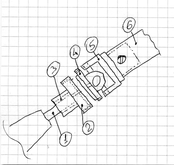

"Потренировался" я с приводным валом немало - после того, как вырвало резину на заднем его конце, перепробовал несколько вариантов.
Были варианты с "кривым" (три крестовины) карданом с жигулевским подвесным и родной шлицевой частью, были еще совершенно невообразимые варианты...
В результате остановился на таком (с ним и продал машину): родная труба, к которой с помощью точеных переходников пятью винтами М6 с каждой стороны прикручены фланцы, вырезанные из задней части жигулевского кардана. Ответные части (на первичный вал и на коробку) выточил с внутренним отверстием, в которое "на горячую" вставил добытые из старого кардана родные шлицевые втулки. Зачем-то я их еще и обварил. Хуже не будет! Потом вся эта конструкция "на горячую" сажается на первичку спереди и на вал коробки сзади. Самое сложное - точно вымерять длину кардана, потому как свободного хода по шлицам не остается - все сидит жестко.
Все! Прикрутил кардан спереди и сзади и поехал. Естественно, новый кардан "бил". Потому как ближайшая балансировка находилась на тот момент в 4 сотнях километров, балансировал сам. Получилось очень просто: помощник на нейтральной передаче "газует", я мелком отмечаю места биения и с помощью обыкновенных хомутов "на 72" эти биения устраняю. Причем даже грузики не потребовались! Хватило трех хомутов, а роль грузиков исполняли их винтовые головки. До 140 км/ч машина (да и я) чувствовали себя вполне спокойно и уверенно. А быстрее я и не разгонял...
Вот, набросал по памяти эскизик передней части нового кардана (задняя - абсолютно аналогично):
1. "Первичка".
2. Точеный фланец с отверстием под родную шлицевую втулку и четырьмя резьбовыми отверстиями для прикручивания жигулевского фланца.
3. Родная шлицевая втулка.
4. Жигулевский фланец (самый задний в его кардане).
5. Жигулевская вилка, добытая из длинной трубы жигулевского кардана.
6. Родная алюминиевая труба приводного вала.
Между дет.5 и дет.6 забыл нарисовать точеную втулку, но думаю тут проблем не будет.
Еще раз уточню последовательность действий:
1. Изготавливаются фланцы (дет.2) и сажаются на свои места. Перед этим неплохо устроить ревизию и при необходимости заменить передний сальник в коробке и подшипник первички - потом это будет сделать тяжеловато...
2. Вырезаются из жигулевской длинной части кардана вилки (дет.5) и точатся втулки для соединения их с родной трубой (дет.6).
3. Измеряется точная длина нового кардана и родная алюминиевая труба обрезается.
4. Вилки (дет.5) устанавливаются на место и прикручиваются винтами.
5. Готовый кардан прикручивается на место и балансируется. Или сначала отвозится к балансировщику, а потом прикручивается...

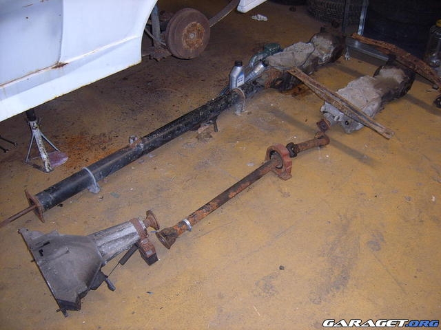

Ну вот еще вариант от шведов.
http://www.garaget.org/?car=74888&image=676967

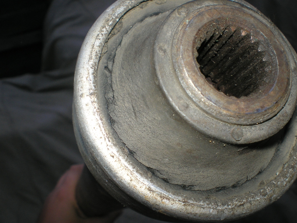

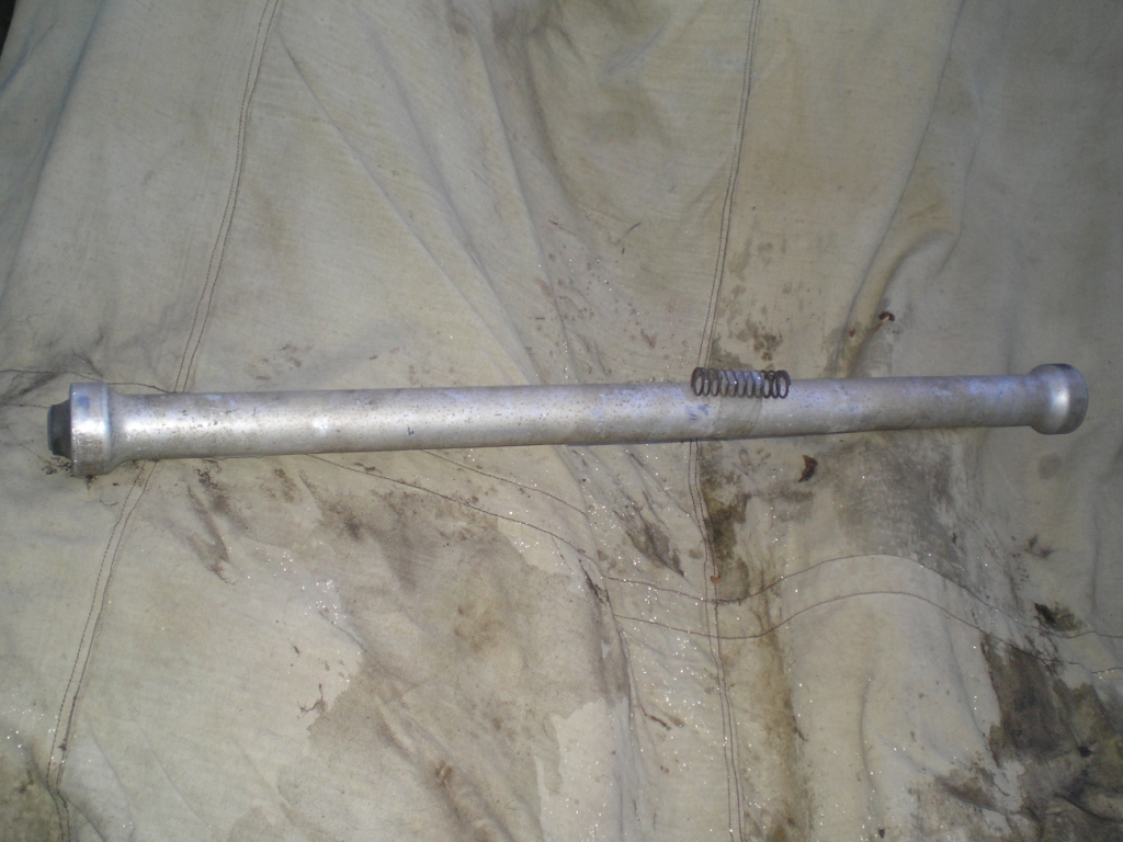

в продолжение темы: насколько я понял, частенько выскакивает проблема съеденых шлицов на карданах. у меня такая выскочила в ноябре. отчет решения уже вывешивал, но, до кучи, помещу и сюда.
Резиновая подушка на кардане содержит в себе стальную гильзу, в которую и впрессована деталь со шлицами. На заводе изготовили такую деталь заново, старую из кардана высверлили. Потом новая деталь впрессовывается в гильзу и для верности проваривается в 6-ти точках.
viewtopic.php?f=2&t=2433
и еще
sibis
Есть опыт эксплуатации 340-й в течении 15-ти лет. Сначала была дизельная затем двигатель заменил на 1.7 бензин. Карданы всегда делал сам. Карданы, шрусы ставить нельзя - на больших оборотах порвет кожух сцепления. обычно проблемы с карданом Следующие:
1) Съедает шлицы в кардане (не зажат хомут или изношены ответные шлицы на хвостовике вала сцепления) Лечение - выпресовывается втулка со шлицами из сайлентблока кардана. Вытачивается новая втулка и нарезаются шлицы внутри (по сути новая шлицевая часть, если ответные шлицы нормальные служит долго). Если нет такой возможности, то возмите старый жигулевский диск сцепления (его шлицевая часть) и обточите на токарном станке получив втулку с внутренними шлицами. На токарном станке с выпресованой втулки срезаются шлицы и из нутри делается проточка по изготовленную шлицевую втулку, которая вставляется в проточку и акуратно обваривается. Затем полученная деталь запресовуется обратно сайлентбок кардана. Срок службы такого решения 1,5-2 года.
2) Провернуло резинку сайлентблока. Лечение:
Вариант первый: Акуратно развальцовуем алюминий и вытягиваем наружную металлическую обойму сайлентблока из алюиниевой трубы. Процесс щепитильный и рискованный, нужно следить за тем, чтобы алюминий не давал трещин. Затем берем живой сайдентблок с другого убитого кардана, встявляем в развальчованную часть. На токарном станке ставим кардан в центра для дальнешей завальцовки. Завальцовку сайлентблока выполняем накаткой (может не получиться если кардан старый и алюминий начинает крошится).
Вариант второй: Если не получается первый вариант, то подбираем алюминиевую трубу с внутренним диаметром равным диаметру наружной обоймы сайлентблока. отрезаем по длинне старого кардана +14 на завальцовку и в станке в центрах завальцовуем сайлентблоки в трубу - получаем новый кардан (недостаток в том, что диаметр этого кардана в средней части больше оригинального и иногда при резком старте может слегка касаться кулисы рычага переключения передач). При дисбалансе кардана после установки пластиковой затяжкой прикрепить металическую пластинку 0,8*20*1,5. Завести двигатель на нейтралке. Еслм есть дисбаланс. Заглушить двигатель и переместить пластинку на 1 см по вращению кардана. повторить предудущую процедуру. И так да того момента пока дисбаланс будет минимальным.
http://www.volvo-club.org/forum/viewtop ... c&start=15

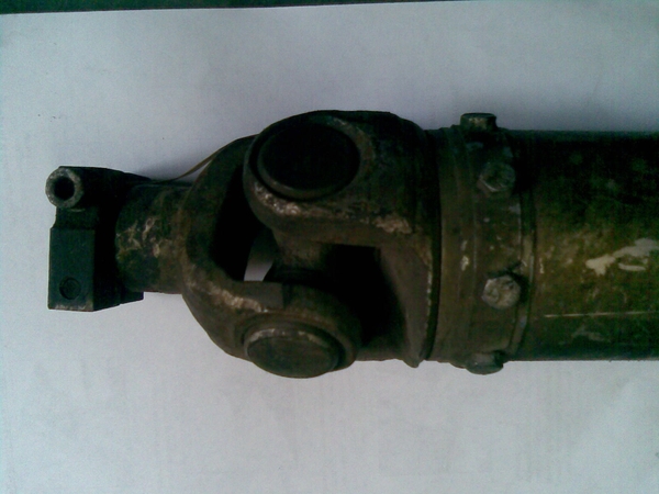

Сообщение Кум » Пт июл 10, 2009 9:06 am
Во какую штуку я купил, и маааханький вопрос чё делать с этим розрывом
.JPG
Сообщения: 1174
Откуда: Вінницька область
Re: Ремонт кардана 340
Сообщение Alexzoolog » Пт июл 10, 2009 2:43 pm
боюсь, что с разрывом ничего не сделаешь, кардан это убитый :-(
превратится он в такую вот проблему как на левом звере на фото
можно попробовать поиграть со вставкой крестовин/шрусов
