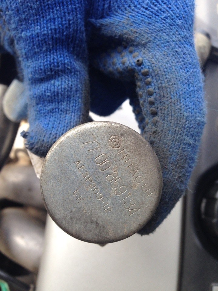

Суть проблемы. Периодически загорался чек, в течение полугода. Три недели назад заметил, что машина начала "тупить", т.е. неадекватная реакция на педаль акселератора, запоздавшая реакция, потеря мощности, значительно увеличился расход топлива. Считал ошибки и указало на неисправность Регулятора холостого хода он же EGR. Судя по всему накрылась электрическая неразборная часть. Почистил от нагара, кстати, было не много, обстучал датчик - ошибка пропала. Очевидно периодически подклинивает. :moil:
Стерли ошибку из памяти - проехался, машина просто ожила - вернулась приемистость, скорость разгона, мощность, реакция на нажатие педали - все в плюсах, расход по компьютеру вернулся к прежнему. Но вот, проехав около 10км опять загорелся чек. :roulette:
Клапан холостого хода Hitchi 2.0 каталожный номер 7700859134, 70859134
Механическая часть в нормальном состоянии: шток ходит, запирается пружиной без подклиниваний.
Собственно нужен совет: что делать ? Напрашивается замена, но в оригинале кучеряво выходит. Имеет ли смысл брать с разборки? Какой фирмы заменитель посоветуете? А может у кого есть электрическая приводная часть этого клапана? :frends: :drinks:
В инете накопал что некоторые глушат его - но этот вариант сразу отбросил..
взбрызгнул на шток ВД-40 и поразрабатывал - не клинит, ходит свободно. проблема в электромагните?
неразборная штуковина, видимо щетки износились
выбит номер узла
нагара особо нет, легкий слой внутри и на штоке (без подсветки на фото не видно)
Механическая часть в порядке

в практике встречалось - мыли жидкостью для чистки карбюраторов - проходило... попробуйте - должно помочь
Эл часть обычно или работает - или нет, другие варианты /бывают редко /, тогда только в проводке, если провода потерлись или пересохли.

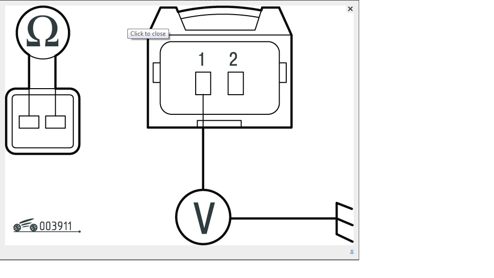

спасибо! нашел некоторую информацию по проверке регулятора:
Проверка регулятора управления холостым ходом
При выключенном зажигании отсоедините разъем клапана и измерьте сопротивление между контактами (рис. 9.11). Оно должно быть 8—11 Ом.
Проверьте напряжение между контактом 1 разъема и «массой». Оно должно быть около 12 В.
