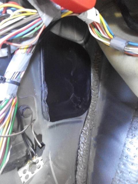

Сообщение janson » Сб май 31, 2014 7:11 pm
Разобрал пол. Слева у водителя в стойке возле ног лючок пластиковый, который выходит в дренаж из подкапотного пространства. Его засиликонил и всё стало замечательно. Всем спасибо за советы. :idea:
