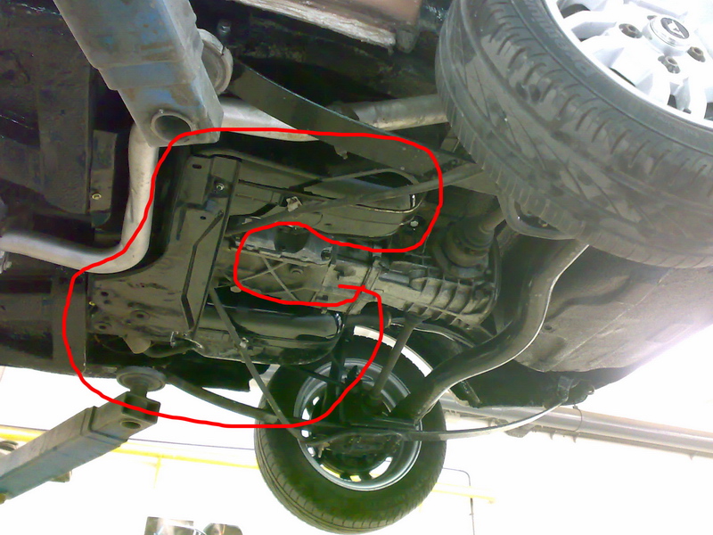

і ще таке питання: що це таке на фото ? - варіатор ?

Насчёт руля не подскажу, не снимал. А то что на фото... так это же бензобак. На дизелях и двухлитровых моторах он выглядит так как на фото. И запаска там в багажнике в нише спрятана.

а в мене там де бак - пустота, там де запаска - бак, а запаска - під капотом =)))
і в результаті нема куди засунути бак газовий :sad: (((((
... а під машиною нікому не потрібна пустота .... :o
то це що виходить кузови різні бувають якшо є ніша для запаски ...?
і нашо було забирати запаску з багажника і сунути її під капот ??? :angry: , робити новий бензобак... де логіка ?

Ну так получается, было 2 вида баков такой как на фото, и под днищем багажника, а запаска под капотом как у вас. На 1.4 и 1.7 под багажником, а на 1.6 и 2.0 из двух половинок возле коробки. Можно поискать и поставить вам бак от 2.0 но тогда нужно вваривать корыто под запаску. Много проблем, проще поставить баллон в багажник
