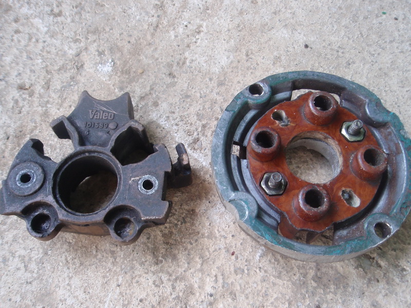

Сообщение sctyz » Ср апр 30, 2014 7:54 pm
Старая машина плоха тем, что пока сделаешь одно, поломается что-то другое. Вот стартер накрылся. Щёткодержатель приказал долго жить. Может кто подскажет, можно ли его как-то востановить, или заменить? Да и вообще, каким другим стартером можно заменить? Говорят, крепления похожи на Вазовские.

Сообщение Алежон » Ср апр 30, 2014 8:12 pm
Друже а нахер эта тема в бортовом журнале,да еще и с таким названием? мы с лехой с 850 планетарный на эту морду прилепили,надо конечно попилить но вколхозить можно,и то это было только потому что был стартер была ночь и надо было ехать

щеткодержатель можно на рынке купить новый он не дорого стоит от рено

Сообщение sctyz » Вс май 18, 2014 7:02 pm
Всё-таки удалось востановить стартер. Токарь протачил якорь. Я достал щёткодержатель с тракторного пускача и чуть переделал его. Щётки поставил с него же, только не четыре , а две. Стартер крутит как молодой. Ещё нашёл стартер б/у с Вольво за 600 гривен. Будут гроши - куплю. Запас задницу не давит.

Сообщение sctyz » Ср авг 20, 2014 8:14 pm
И всё-таки стартер своё отжил. Проточенный якорь, как и говорилось приказал долго жить (хотя и проездил каждый день больше месяца).Поехал на разборку за б,у стартером. Цена на него уже поднялась, но к работе он оказался непригодным, бендекс не включался. Пришлось ехать в магазин и покупать новый стартер от Таврии. Чуть проточил головку, подставил под неё большую шайбу в 5мм. и машина снова на ходу. Уже больше двух недель завожу и в дальнейшем, надеюсь, проблем со стартером у меня не будет. (запчасти на него в каждом магазине есть).
