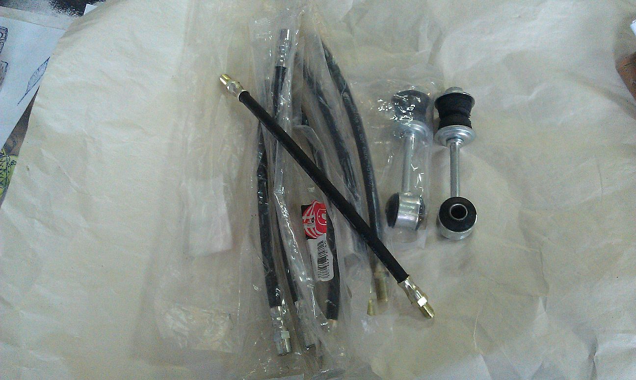

Сообщение nikolajs » Вт май 27, 2014 9:24 pm
Мои "5 копеек".
Рад, что к этому проекту так, или иначе имею причастность. А еще, радует то, что на них все в наличии есть.
