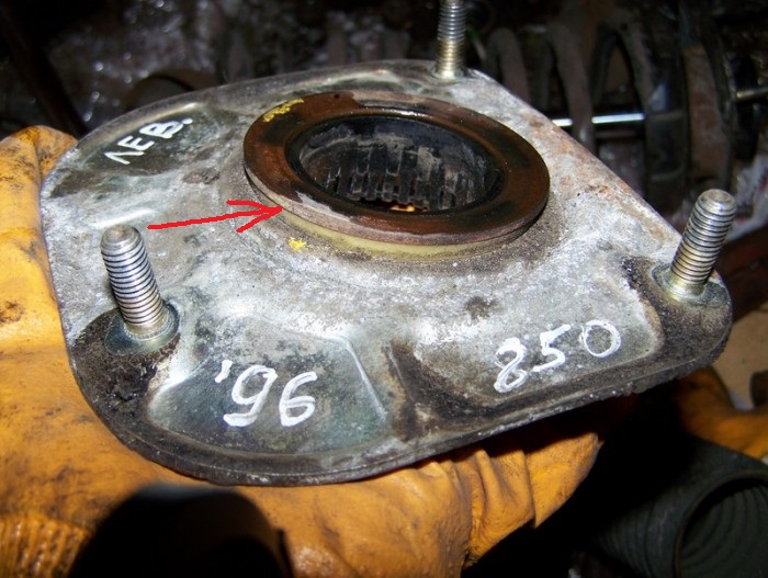

Сообщение vagrant » Ср фев 23, 2011 7:09 pm
Собственно вот этот...

Сообщение ARTYHA » Ср фев 23, 2011 11:29 pm
ну на 7хх отета пластиковая крышечка самым наглым образом подковыривается отверткой и слазит! кстати там шарики насыпом, так что не растеряй.
я у себя разбирал, благополучно смазал и собрал назад.

Если смазать то шприцом заряженным литолом с толстой иглой, между пыльником и обоймой. Если в нём выроботка в обойме то вскрытие ему не поможет а смазка продлит существование.

Со шприца мазать смысла нет - там очень много грязи, разбирается элементарно - вымывается собирается, если не пересохший и не потрескавшийся пыльник - тысяч 50 после сборки выхаживает.
