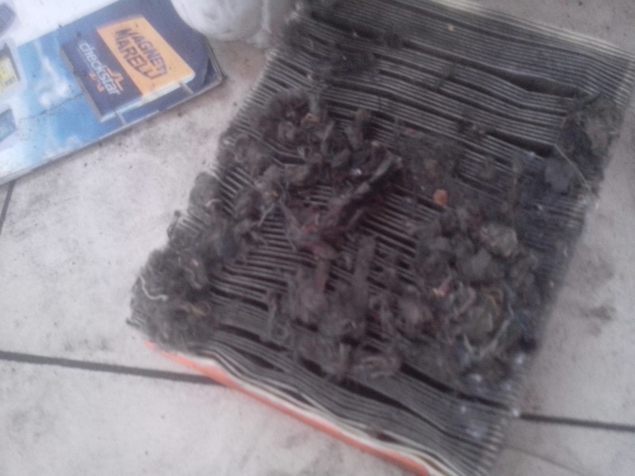

Сегодня менял масло на служебном Транспортере,сняли воздушный фильтр и охренели.10 тысяч пробега.

Ты песню "тополя" слышал? Кто их в городе насажал и зачем не могу понять, на оболони их пипец как много

Да Вы лучше между радиаторами своих авто посмотрите..кто много ездил когда цвели тополя, между радиаторами - валянки... керхер не пробивает, приходиться снимать для промывки радиатор охлаждения, и мыть радиатор кондиционера.../ну в крайнем случае продувать воздухом.../

Радиаторы чищу систематически,а вот с фильтром такое впервые.

Значит опыт пришел раньше ... такие валянки на СТО притягивают... жах...

Охренеть :-)

Не обязательно тополь.У нас так ивы дают пух,раньше тополей и тоже немерянном количестве. Когда собирал свою машину,поставил противомоскитную сетку за решётку радиатора(на 240-х очень удобно снимается,ставится),а на "губу" алюминиевую сетку(тюнинх) с самой мелкой ячейкой. раз в полгода чищу и нормально.
