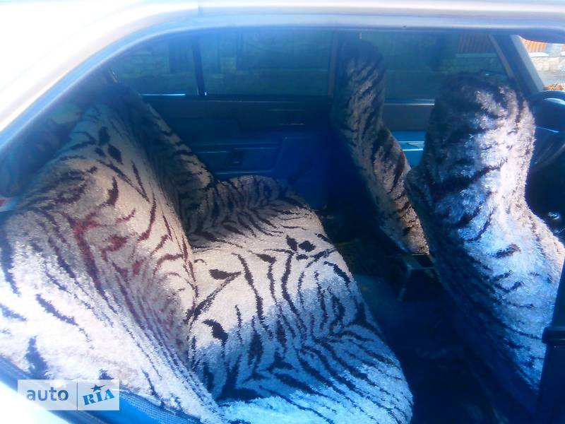

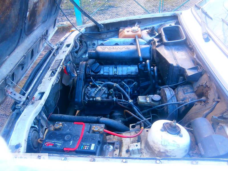

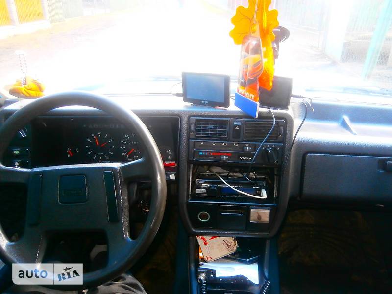

Повідомлення Timelife » Пон червня 16, 2014 5:35 pm
Про кардан.
Присутність хрестовин, підвісного, стального кардана - колхоз. В оригіналі кардан - алюмінієва пустотіла труба з 2 сайлентами і шліцами на кінцях. Подушкі як мінімум мають бути, від чогось лівого покушки кпп приколхозить важко, б/у - в району 300-400 грн. також дивись подушки двигуна
На фото гофра, що йде до повітряного фільтра знята і валяється, питання чому?
Якось зад дуже задраний.
Крутилок склопідйомників небачу.
Електро зеркала? звідки? в електриці нічо не переколхожено?
добре дивись на морду, вона вся якась перекошена
дизель і геть не бере масла? да ну
задній бампер якійсь кривий
подивись добре чи працює вакуум
одвічний геморой - трос спідометра, йде до переднього лівого колеса.
А так - яз зазвичай, двигун, особливо кузов.
А, і ще одне. 1,6 дизель - просто ніпрошо. він не то шо овощ, він просто слоупок. Жре мало і майже не їде)

Повідомлення Vladizlav » Пон червня 16, 2014 8:15 pm
Timelife написав:На фото гофра, що йде до повітряного фільтра знята і валяється, питання чому?
В мене гофри теж нема. Викинув після того, як тікав в потоп від великої води і вода попала в мотор. Забір повітря знизу радіатора ...
Масла в мене іде десь 150 ... 300 гр між замінами (6-8 тис.км)
На старті -- згоден, хотілося б більше конячок. А так -- по місту вистачає, ривок є, по трасі 120 комфортно їде.
В даний час економність дизеля для мене великий +.

Повідомлення alexnax » Пон червня 16, 2014 11:51 pm
После семёрки, да на тройку лучше ненужно. Да и рация в тройке смущает, после такси там вообще ничего живого не будет :buba: Да и ещё........я свою тройку продал за 10000грн.
